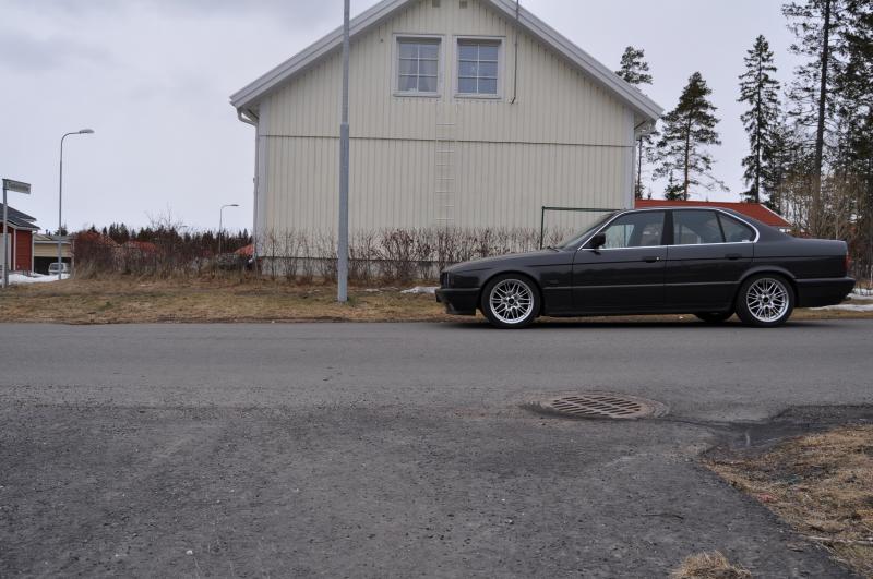

                    • kemppainen8
                      • Mar 2008
                      • 89
                      #25
                      Tuossa pari kuvaa mitä omassa ehtiny alustasarjoja olla.
                      1.Vakiotolpilla ja -90/-60mm, jouset myynnissä
                      2.Vakiotolpilla KAW -60/-20mm, jouset myynnissä
                      3. D2 street, edessä n.3mm säätövaraa.
                      Hommaa suosiolla säädettävä, 34:sta ei saa kunnolla tonttiin järkevästi muuten.
                      E: Alkuperäiseen kysymykseen, ihan ok stance silläkin...
                      E2: Kumpikin jousisatsi myyty ;D
