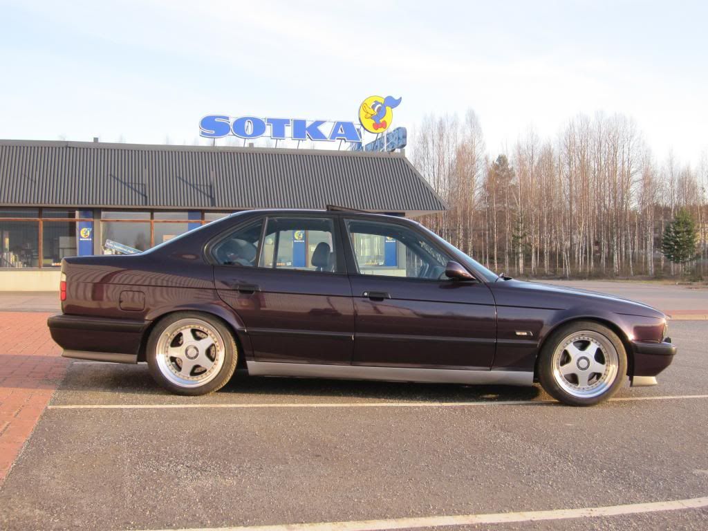

          Etuiskarit hakusessa madallusjousien seuraksi ämmään, onko muita järkeviä kohtuuhintaisia vaihtoehtoja kuin Bilstein B8 Sprint? Tällä hetkellä alla siis H&R -30mm jouset ja Bilstein B4 iskarit mutta noiden kanssa ei ilmeisesti enemmän madaltavia jousia suositella ja keulii pahasti. Varastosta löytyis muistaakseni -60mm madallusjouset. Coileihin ei tällä hetkellä pysty...
          E. kuva nykytilanteesta, takapää nyt hyvällä kokeudella, keulaa tarvis tiputtaa.:

            Eibach prokit = bilstein b8 sprintit ja eibachin vieterit oli keuliminen aivan samanlaista.
            Kaw melkeen jos haluu päästä keulimisesta eroon..
                  Joutuu komppaamaan duukia tässä. B8 Sprintejä jostain ihmeen syystä mainostetaan "50mm rungoltaan lyhyempinä, soveltuu hyvin myös madallukseen". Itsellä oli H&R -45mm jouset B8 Sprintien kaverina edessä, ja jousta pystyi juuri ja juuri heiluttelemaan täydessä ulosjoustossa kun voimaa käytti. Eli iskarit olivat lähestulkoon liian pitkät jopa tuolle -45mm jouselle.
                  Hyvät ne B8:t oli kyllä ajaa, varsinkin sitten kun vaihdoin jouset Eibacheista noihin H&R. Eibach oli kummallisen pintakova, H&R erottui selvästi paremmin progressiivisuus jousessa. Ja tosiaan, -30mm Eibach ja B8 jätti kyllä tuollaiseksi hirvitorniksi oman kärryn. -45mm H&R vähän parani, mutta ei se siltikään mielestäni tullut tasapainoisen näköiseksi ennenkuin vasta korkeussäädettävällä alustalla.

                    Aivan, onko sitten muita madallusjousien kanssa hyvin toimiviksi todettuja iskareita ehdottaa? Kaw:in jouset vois ämmään hommata mut taitaa vakion mittaiset B4.set pohjata niiden kanssa...
                    Hyvät on tosiaan B8 ajella, omassa 535i:ssäkin k.o. iskarit alla.
