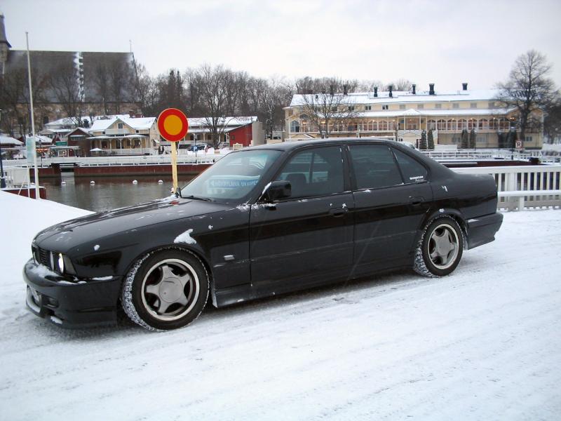

                  Onko kukaa ajanu talven yli kawin 80/20 madalluksella? Vai kannattaa nostaa ylemmäs ettei tuu sitten ongelmia? kiitos etukäteen!
                  • duuk
                    • 10587
                    • Saaressa
                    #54
                    On ajanut ei minkäänlaisia ongelmia.. Ei se niin matala ole
Name:	BAG0108 002(1).jpg
