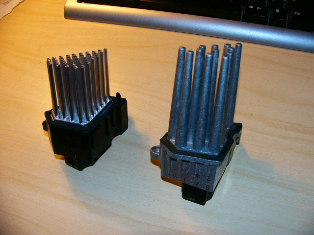

      Siiliä myös vaihtamassa. Vanhaa irti ottaessa pisti silmään melkoinen ero ulkoasussa! Ok, "rivat" ovat vain jäähdytystä varten ja uusi (kuvassa vasemmalla) voi olla jopa parempi tältä osin.
      Mutta epäilevän mieleen tuli kuitenkin, että onkohan mulla aivan varmasti oikea osa? Liitin on kyllä käypä ja rungon muoto muutenkin.
      Yksi huomattava eroavaisuus on muuten uuden siilin (kuvassa uuden siilin oikeassa kulmassa) jonkinlainen lukituskieli. Tuli vaan mieleen, että miten hitossa tuon joskus saa irti kun kieli napsahtaa paikalleen. Tuota huomautusta ei meinaan löydy niistä www.540i6.com:kaan ohjeista...

        Kyllä se on oikea osa. ETK:n mukaan tota osaa on paranneltu moneen kertaan matkan varrella. Olikohan niin että tämä on kolmas versio tosta palikasta.
        Huomasin että TIS:lläkin on tästä osasta virallinen huoltobulletiini, siinä varoteltiin vaihtamasta ilmastoinnin ohjausosaa. Ilmeisesti aikanaan on paljon vaihdeltu kallista autom. ilmastoinnin ohjainta takuuseen BMW:n piikkiin ja aivan turhaan...vika on ollut siilissä. TIS muuten ohjeistaa irrottamaan hanskalokeron alta paneeliin, mutta saa sen sinne ujuteltua vain irrottamalla sen sivupaneelin. Aika ahdasta on mutta onnistuu.
        Osan Jäähdytyksessä muuten ratkaisee vain jäähdyttävä pinta ala. Yhtäkkiä näyttäisi että uudessa se on jopa isompi.
