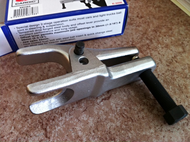

                Osaset/CD-Cardic ulosvetäjä saapui ja näyttää/tuntuu aika vakuuttavalta tuohon Biltema-versioon verrattuna. Pitääpä viikonloppuna kokeilla miten nyt käy raidetangon kanssa...
                Oletkos tällä vaihdellut vielä noita tukivarsia ja saitko toimimaan alatukivarsien ja reaktiotankojen kanssa? Ei olis kovin pahan hintainen, jos vain kestää. Näin alkuun riittää mulle, että saa edes raidetangon päät irti. Sattuu olemaan Osaset tuossa aika lähellä, niin voisi melkein käydä kysymässä tuota. Jos ei saa, niin sitten tuo Schmiedmannin vekotin on aika vahvoilla. Ebay-hinnat näkyy olevan samaa luokkaa.

                  Oletkos tällä vaihdellut vielä noita tukivarsia ja saitko toimimaan alatukivarsien ja reaktiotankojen kanssa? Ei olis kovin pahan hintainen, jos vain kestää. Sattuu olemaan Osaset tuossa aika lähellä, niin voisi melkein käydä kysymässä tuota. Jos ei saa, niin sitten tuo Schmiedmannin vekotin on aika vahvoilla. Ebay-hinnat näkyy olevan samaa luokkaa.
                  Olen vaihdellut, tuo kestää kyllä, mutta ei sovi kunnolla paikalleen kaikkiin tukivarsiin ja viimeksi tuota juuri manasin reaktiotankojen kanssa. Tuota pitää hakata pohjaan eikä siltikään yllä kunnolla pallonivelen päälle vaan voi lipsahtaa irti siitä päästä. Ja pohjaan hakkaamisella menee suojakumit rikki...
                  Muokkasin tuota äskettäin aika reippaasti (suurensin haarukan aukkoa ja lyhensin haarukkaa) mutta en ole vielä testannut. Laatikollinen Lemfördereitä kylläkin saapui, joten varmaankin se tässä jossain vaiheessa tulee testattua.

                          Joo, kävinpä siellä Osasilla tänä aamuna ja olihan niitä Cd-cardic ulosvetäjiä varastossa, niin otin sitten yhden semmoisen. Näyttäisi ihan pätevältä, eikä ole pahan hintainen (33,35 e) jos kerran kestääkin hyvin.

                                Heräteostin tuon 80-4027 ulosvetäjän.
                                Aika runsaasti pitää tuota Vataa muokata ennen kuin se sopii (eikä se vieläkään täysin sopiva ole). Lisäksi se keskellä oleva jenkatappi saisi olla hiukan pidempi, nyt jenkaa ei voi kiertää kokonaan varren sisään tai avauskulma jää liian jyrkäksi.
                                Yritän ottaa alatukivarsia irti, toinen lähti tuolla muokatulla CD-Cardic mallilla hyvin helposti. Toisella puolella on taas täysi jumi, olen siinä nyt vuorotellut molempia ja välillä hionut Vataa paremmin sopivaksi. Vata siellä on nyt paikallaan, taidan jättää sen yöksi kiinni, ei huvittaisi taas hakata holkkia irti navasta.
