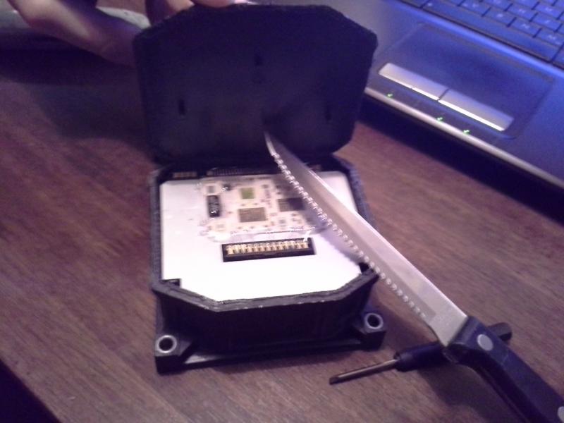

                        "Pihviveitsimies" hyökkäsi oman boksinsa kimppuun. Onkohan joku/jotkut karvoista 100% varmuudella selvästi irti tuollaisessa boksivammaisessa vaiko mitenkä? Omastani oli kaikki karvat kiinni kun niitä hellästi kokeilin.

                          Kyllähän sulla taitaa olla ne klassiset boksivian oireet. Eli aamulla kylmällä autolla ei pala valoja ja kaikki toimii, kunnes lämpenee niin valot syttyy. Itse jos haluat testata niin tässä on ohjeet, jos kaikki näyttää olevan kunnossa niin boksi korjattavaksi tai uutta tilalle. Autokeskukselle vieminen on ylivoimaisesti kallein vaihtoehto.
                          Tässä on nuo ohjeet mitkä HTK12 oli aiemmin postannut. Esimerkiksi mmjstä yms saa tehtyä kunnollisen johdon mikä mahtuu menemäään sinne väleihin. Eli siis sitä johtoa mitä talon sähköissä käytetään.
