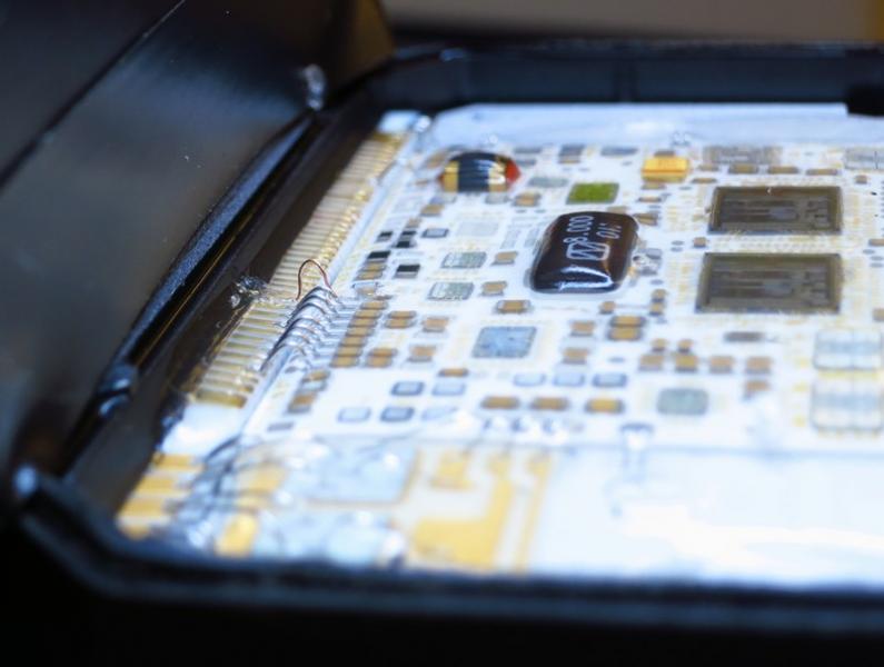

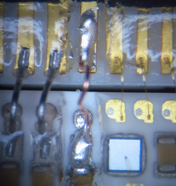

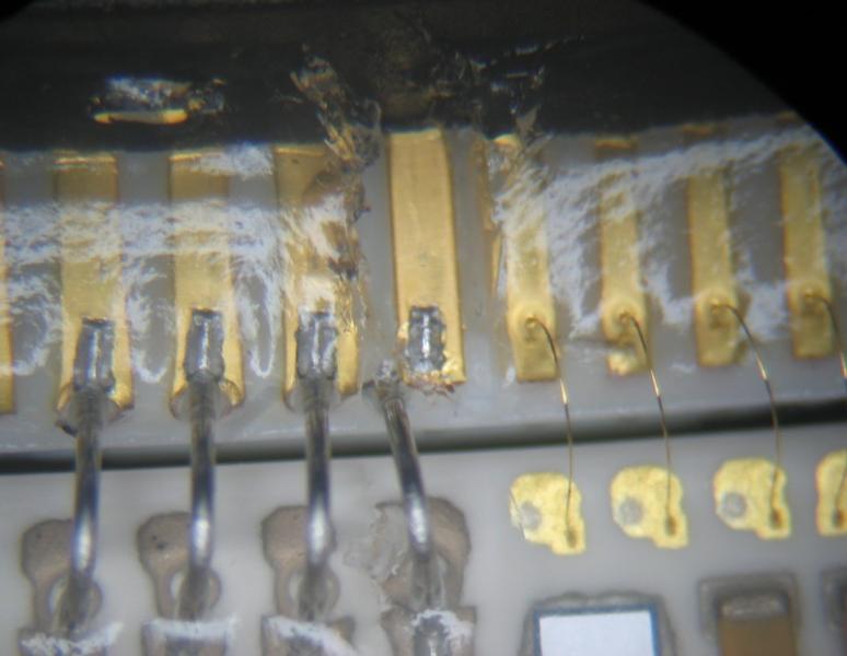

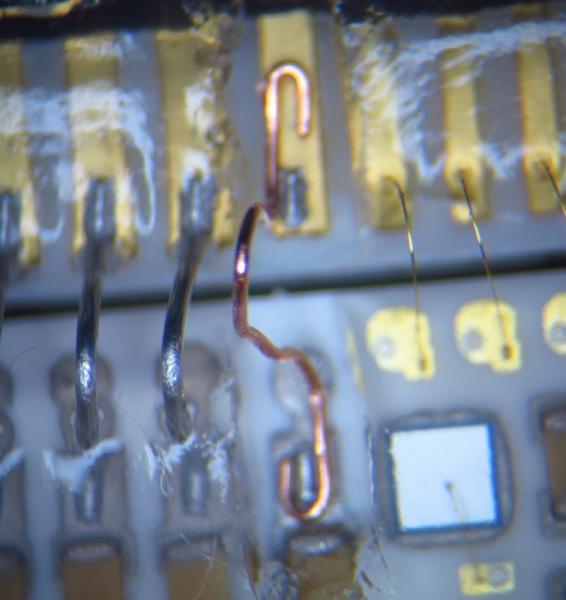

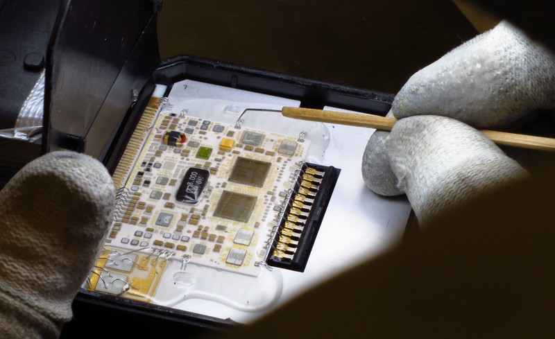

                    Onnistunut abs-boksin korjaus DIY-meiningillä!
                    Mulla on E39 M5 (vm. 2000) ja siinä alkoi viime talvena olla samanlaisia ABS/DCS-valo-ongelmia kuin täälläkin kuvattuna. Sain ABS-boksin kuitenkin korjattua kaverin avulla itse, joten ajattelin jakaa kokemukseni, josko siitä olisi hyötyä muillekin! Pitkä tarina, mutta kirjoittamisen arvoinen.
                    ABS/DSC-valot tosiaan syttyivät viime talvena satunnaisesti ja välillä kuivalla asfaltilla abs:t nakuttivat, vaikka syytä ei ollut. Merkkivalot myös saattoivat syttyä vasta seuraavalla kerralla, kun lähdin autolla ajamaan esim. seuraavana päivänä. Eivät siis välttämättä syttyneet aina kesken ajon. Joskus taas tekivät niinkin, että paloivat alussa, mutta sitten esim. kaupassa käynnin jälkeen auton uudelleen käynnistymisessä eivät enää syttyneetkään. Jotenkin arvaamatonta käytöstä, mutta kuitenkin suht vakiosti päällä.
                    Käytin autoa parikin kertaa Laakkosella ja vaihtoivat sinne vikakoodien perusteella kummatkin etu-abs-anturit. Vika vain ei poistunut. Arvelivat kontrolliboksin olevan ehkä viallinen. Tosin olihan myös mahdollisuus, että toi hydrauliikkapuoli olisi myös vikaantunut. Kalliita osia kumpikin eikä houkutellut lähteä kokeilemalla vaihtamaan jompaa kumpaa osaa.
                    Tästä ketjusta vinkkejä lueskelin, kiitos siitä teille, ja kokeilin sit ekaksi antaa kylmähoitoa kylmäsprayllä, mutta siitä ei ollut apua.
                    Sitten irroitin boksin autosta ja puhdistin sen sisäosat puhdistussprayllä (crc) ja annoin kuivua kunnolla (kiitti vinkistä). Ravistelin myös ylimääräisiä litkuja kuivumisen nopeuttamiseksi.
                    Kun boksi oli kuiva, liitin sen takaisin autoon, mutta valot paloivat edelleen. Ja itse asiassa nyt ne paloivat aina ja kaikkialla, eli jotain meni lopullisesti rikki!
                    No, ei auttanut muuta kuin lukea täältä lisää, miten porukka on boksia avannut ja katkenneita lankoja korjaillut, ja niinpä mäkin sitten rohkaistuin näyttämään boksille puukkoa ja vasaraa. Onnistui ihan hyvin eikä vahinkoja syntynyt. Langoista ei myöskään näyttänyt olevan yksikään poikki. Harmi!
                    Mitäs nyt, lähettääkö boksi BBA Remanille vai yrittää korjata sitä vielä itse?
                    Onneksi hyvä ystäväni on ollut mukana rakentamassa satelliittiin aurinkotuulipurjetta bondaamalla ohuita, mikrometri-luokan, alumiinilankoja toisiinsa, joten ajattelin hänen tietävän miten tätäkin boksia / näitäkin lankoja voisi korjata. Hän järjestikin minulle pääsyn yliopiston fysiikantutkimuslaitoksen ESD-suojattuun puhdastilaan. (Kiitos Risto ja yliopisto!)
                    Hän myös pyysi erästä siellä työskentelevää bondaus-ammattilaista mukaan ja hän sitten korjasikin mun boksini. (Kiitos Sergiy!)
                    Tässä on kerrottuna mitä korjaamisessa tehtiin, alusta alkaen:
                    1. Irroita boksi autosta.
                    2. Avaa boksi varovasti.
                    3. Tutki mikroskoopilla (suurennus 10...40x) (ESD-suojaus tarpeellinen) näkyykö katkenneita lankoja. Jos ei näy, niin käy langat läpi painamalla niitä puisella tikulla tai metallineulalla varovaisesti sivulle (voima alle 3 grammaa). Murtuneet langat joustavat jommasta kummasta päästään. Kuvat 1 ja 2.
                    4. Poista katkennut lanka pinseteillä.
                    5. Poista geeli mekaanisesti leikkaamalla terävällä terällä geeliin viillot langan kummallekin puolelle ja nosta geeli puutikulla tai metallineulalla pieninä paloina piirilevyltä.
                    6. Puhdista piirilevyn kontaktipinnat tikkuun käärityllä puuvillakangaspalalla ja liottimella (asetoni, etyyli- tai isopropyylialkoholi).
                    7. Puhdista uusi kuparilanka (alumiini- tai hopealankaa ei ollut saatavilla) liuottimella (alkoholi, asetoni) ja mitoita kuparilanka sopivan pituiseksi ja muotoiseksi lenkiksi (meidän lanka jäi hiukan liian korkeaksi, mutta ei kuitenkaan ota kanteen kiinni). Kuvat 3 ja 4.
                    8. Valmistele johtava liima ohjeiden mukaisesti.
                    9. Laita pieni määrä liimaa piirilevylle, aseta lanka oikealle kohdalleen ja lisää liimaa langan päiden päälle. Kuva 5.
                    10. Kuivata liima uunissa oikeassa lämpötilassa (meillä 3 tuntia 75 asteessa).
                    11. Suojaa lanka ja piirilevy kaksikomponenttiliimalla ja kuivata liima ohjeiden mukaisesti.
                    12. Sulje ja tiivistä boksi.
                    13. Asenna boksi takaisin autoon.
                    14. Aja joitakin satoja metrejä, jotta ABS/DSC-järjestelmä tutkii boksin toiminnan ja anturidatan.
                    15. Mittariston vikavalot sammuivat!
                    Valot ovat pysyneet nyt sammuneina useamman ajokerran ajan, joten näyttää siltä, että onnistuimme täydellisesti!
                    Vaikka yksi lanka onkin nyt korjattu, piirilevyllä on todennäköisesti useita muitakin murtuman saaneita lankoja, jotka vain odottavat hetkeä katketa kokonaan. No, ainakin tiedän nyt miten ne korjataan!
                    Last edited by ele8misa; 28-04-2013, 23:25. Reason: Poistettu turhat tyhjät rivit.
