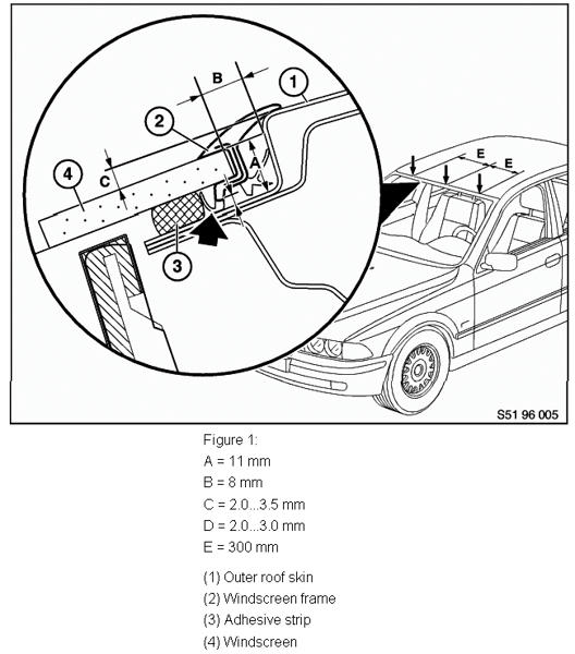

    Liike oli Jyväskylän Autolasi Oy, vasarakadulla. En oo mittaillu sen kummemmin, tarkka korvaisena uudet ja ylimääräiset äänet olisi kyl huomannu. Mutta voishan sen mitatakkin, varmuudeksi. Miten ja mistä se tulisi mittoo?
    Noissa linkin kuvan kolmessa "E" nuolikohdassa tuulilasin pitäisi olla 2-3,5mm alempana kattopeltiä:
    MediaFire is a simple to use free service that lets you put all your photos, documents, music, and video in a single place so you can access them anywhere and share them everywhere.
    Mittavälineen tekee nopeasti esim. jäykästä pahvista.
