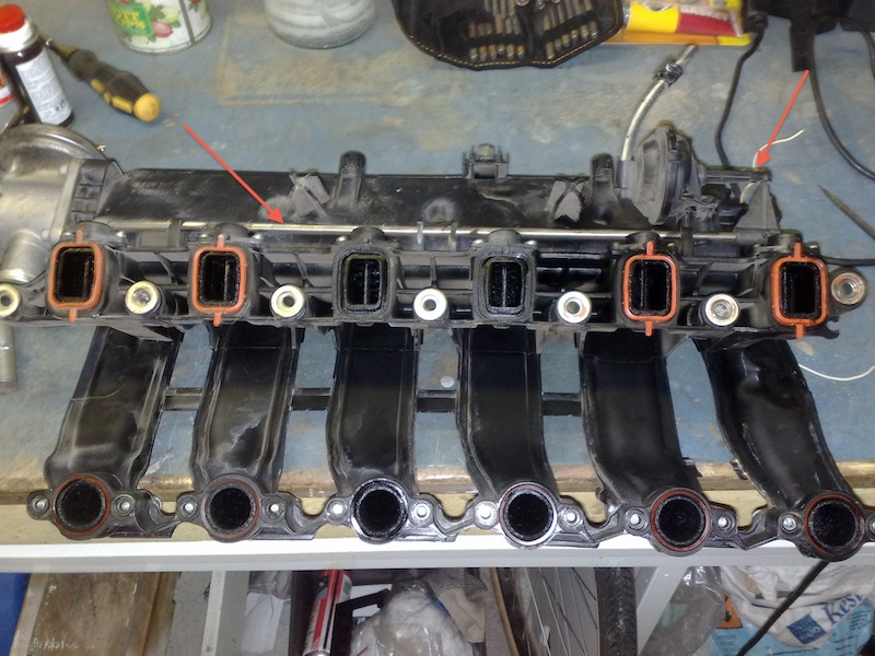

e39 530da imusarjan läppien puhdistus/poisto tehty!

          Imusarjan läpöttimet poistettu E39 530dA touringista vm 2004, ajettu 191tkm. Läpät olivat mustan noen peitossa. Tangot ja torx ruuvit olivat ehjät. Imusarjasta irtosi paljon mustaa mönjää ja varmasti sisälle jäi paljon puhdituksen jälkeenkin. EGR härpättimen jätin paikoilleen nokeamaan lisää :think Pikaisen koeajolenkin jälkeen en huomannut mitään eroa edelliseen.
          Forumilta löytyi hyviä kuvia ja ohjeita. Kiitoksia kaikille jotka ovat niitä vaivautuneet kirjoittamaan!
