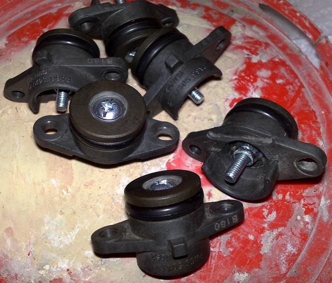

Sanokaapas mitä ruuveja & mistä olette tarkkaan ottaen käyttäneet noiden läppien poistossa syntyneiden reikien tulppaamiseen ? Pitäisi jossain vaiheessa tuokin operaatio tehdä muttei välttämättä viitsisi ihan mitä tahansa rautakaupan kamaa mennä tunkemaan tuollaiseen paikkaan jossa ruuvienkin olisi syytä kestää kuumuutta ja ajan hammasta.

Ite tein operaation just ja hain k-raudasta M4x20vai25mm "vetoruuveja" joissa siis iso littana kanta niinkun peltiruuveissa mutta normaali M4 kierre. Sit ostin 4,5mm O-renkaita ja lukkomuttereita. Porasin 10mm terällä läpän "rungon" reikää vähä isommaks, eli siis tein upotuksen ruuvin kannalle jotta ei tuu ilmavirralle esteitäOriginally posted by Wäinö View PostSanokaapas mitä ruuveja & mistä olette tarkkaan ottaen käyttäneet noiden läppien poistossa syntyneiden reikien tulppaamiseen ? Pitäisi jossain vaiheessa tuokin operaatio tehdä muttei välttämättä viitsisi ihan mitä tahansa rautakaupan kamaa mennä tunkemaan tuollaiseen paikkaan jossa ruuvienkin olisi syytä kestää kuumuutta ja ajan hammasta.
Sit vaan ruuvi ja o-rengas läpän puolelta läpi ja prikka+lukkomutteri ulkopuolelle ja varmasti kestää ja pitää.
Tässä viä kuva kun tuli niin epäselvästi selitettyä.

Paljon kiitoksia. Tämä selkeytti hommaa aika mukavasti.Originally posted by Lallevihtinen View PostIte tein operaation just ja hain k-raudasta M4x20vai25mm "vetoruuveja" joissa siis iso littana kanta niinkun peltiruuveissa mutta normaali M4 kierre. Sit ostin 4,5mm O-renkaita ja lukkomuttereita. Porasin 10mm terällä läpän "rungon" reikää vähä isommaks, eli siis tein upotuksen ruuvin kannalle jotta ei tuu ilmavirralle esteitä
