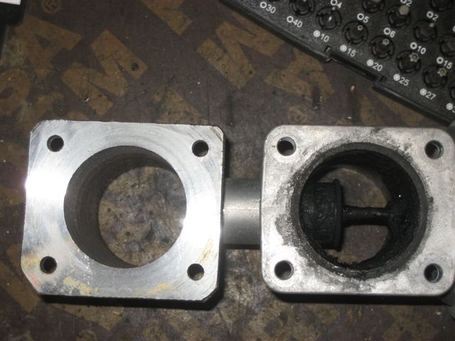

              Edellä putsatun imusarjan kuvassa painan tuon alipainekellon jousta pohjaan. Kello on kiinni imusarjassa kahdella ruuvilla, tanko ihan vain painamalla. Jos läpät poistaa, kellon ja tangon voi heittää olan yli (Kähmy taisi nostaa ne takan reunukselle ). Imusarjan alla on venttiili, joka ohjaa alipaineen kellolle. Siitä lähtevään letkuun tulppaus.

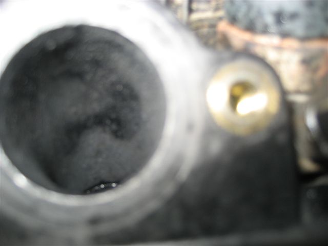

              Valopetrolia käytettiin. Tehokkaampiakin liuottimia voi varmasti käyttää. Tuo oli varman päälle valinta, hitaasti haihtuva ja käry oikein siedettävä. Varsinaisen liottelun jälkeen viimeistely nopeasti haihtuvalla jarrukliinerillä ja paineilmalla.
              Jos on aikaa seisottaa autoa, imusarja kannattaa jättää rauhassa yön yli liotukseen. Messinkiharja oli kovuudeltaan oikein sopiva hinkkaukseen, muovisilla harjoilla lähinnä pinnan sipsuttelua.

                  Minun persdyno kertoi kulkujen parantuneen, kotia tullessa "mittapaikka", vähän enemmän keloo mittariin kuin läppäsysteemin kanssa likaisella imusarjalla.
                  Tein myös uuden laippa systeemin siihen imusarjan päähän ja puhdistin kannen imukanavat.

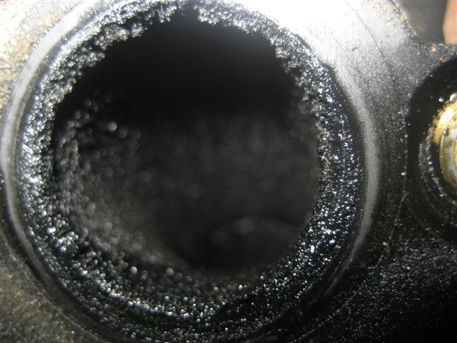

                      Läpät olivat vähän likaantuneet. Tässä läppät viellä paikallaan
                      Minusta pultit joilla läpät oli varressa kiinni olivat tosi heppoisetSama torksi kanta mitä nokialaisissa kännyköissä Meni jokainen poikki kun alkoi irroittaan. Kuvia läppien pois lähöstä
                      Tästä sit näkee kuin sottainen läppä sit oli http://i115.photobucket.com/albums/n...aastunulpp.jpg
                      Ei muutako ruuvasin läpät irti imusarjasta ja sitten ite läpät irti tangosta. Tanko sit pois ja 5mm peltiruuvi tilalle tiiviste massan kera. Näitä ei enään tarvita http://i115.photobucket.com/albums/n...enntarvita.jpg
                      Tässä sit loppu tulos http://i115.photobucket.com/albums/n...tit/valmis.jpg
                      Otin paremman kuvan egr:än tukkivasta prikasta http://i115.photobucket.com/albums/n...kivaprikka.jpg
                      Imusarjan puhistin vahvalla liuotinaineella ja kuumapainepesurilla ja puhas tuli Eikä tarvinu sen kummemmin jynssätä eikä hermoja menettää.
