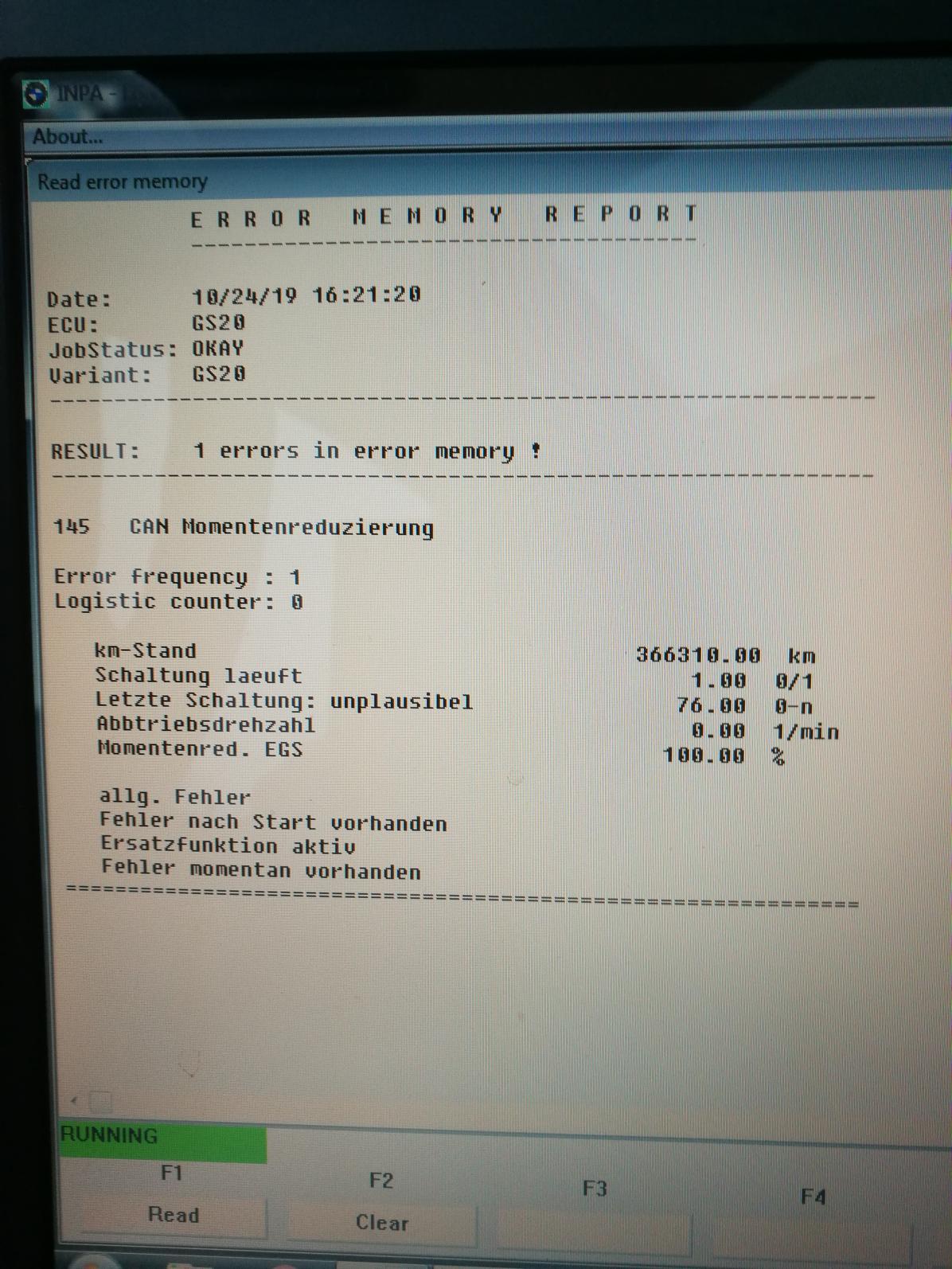

                          Onko kellekkään tullut kuvan mukaista vikakoodia tai tietäisi miten lähteä vikaa korjaamaan?
                          Abs ja dsc toimii ja ei tule sieltä puolen mitään vikakoodeja. Renkaiden pyörintä tietoa katselin enkä niissä mitään älyttömiä poikkeuksia havainnut(max 0.2).
                          Jos mitään tähän liittyy niin vakkari ei myöskään lähde päälle, eikä inpalla edes pääse lukemaan vikakoodeja vakkarilta:think

                              #974
                              Löytyykö moottorilta vikakoodeja? Tuo saattaa olla välillinen vikakoodi, joka ilmestyy toisen vian takia. Tarkoittaa "Torque reduction" jolloin vääntöä rajoitetaan. Eli välttämättä ei liity vaihteistoon suoraan. Muistaakseni kun itellä oli abs/acs kanssa ongelmia tuo koodi ilmestyi välillä laatikon muistiin. Jos sieltä ei tule koodeja, kannattaa lukea myös moottorin koodit, josko sieltä löytyisi jotakin. Jos vaihteisto toimii ongelmitta, en tuosta huolestuisi. Nollaa pois ja kattoo tuleeko takaisin. Itellä se tuli kyllä aina x ajan päästä, kunnes sain absit kuntoon.

                                Kävin tuossa äsken koodeja lukemassa: moottorilta tulee vikakoodi kiertovesipumpulta, tuskin vaikuttaa laatikkoon?
                                Abs/dsc ei mitään koodeja
                                Laatikolta sit tuo sama mikä kuvassa
                                Ja vakkariin ei pääse käsiksi auto sammuksissa eikä käynnissä
