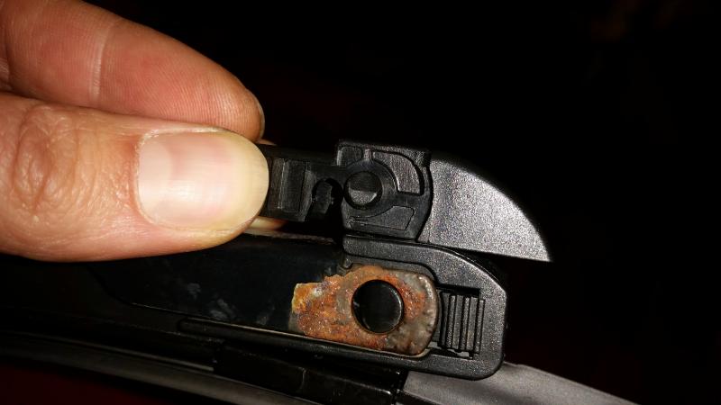

    Itsellä nähtävästi Goodrainin rungottomat sulat nyt kiinni (ohessa kuva).
    Tilasin e39 mallikohtaset Hybroxit, mukana ei tullu mitään välisovitepaloja. Lukitustapit Hybroxeissa ovat liian pienet vs Goodrain.
    Puuttuuko tuosta varresta joku orggis kiinnitysosa että saan Hybroxit kiinni?
    Ei puutu. Hybrox tulee kiinni suoraan tuohon pyyhkiän varteen ilman mitään soviteosia.

        Hmm Hybroxin paketissa oli kuva lisäsovitteista (kuva liitteenä) mutta näitä ei tullut mukana.
        Hybroxin sovitepalan muovitapit ovat liian ohuet varren reikiin ilman kuvassa olevia lisäsovitteita.
        Ratkaisin asian käyttämällä Goodrainin sovitepalat, Hybroxit naksahti näihin kiinni nätisti.
