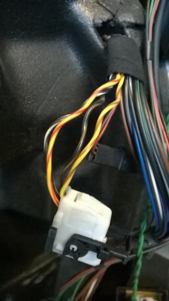

                        Apuva! Auto seisoo hallissa levällään ja pitäisi saada kasaan.
                        Tuli hommattua nuo Rainbow:t mutta mitkä kaksi johtoa vedän uudelle jakosuotimelle kuvan neljästä johdosta?

                          Kelta-puna ja kelta-ruskea.

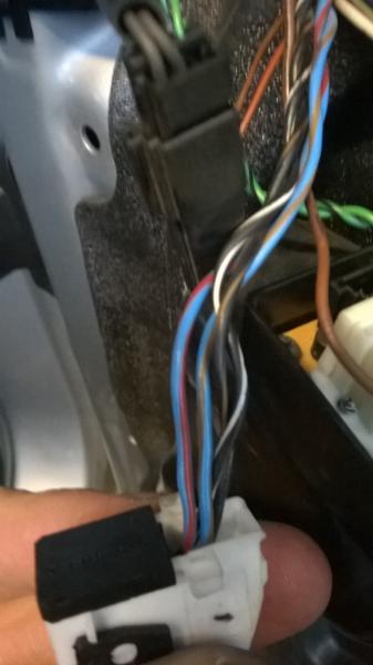

                            OK, punainen plussa varmaankin sitten. Vänkärin puolella kuvanmukaiset kaapelit. Siellä lienee sini-puna ja sini-ruskea oikeat?
                              Kyllä.
