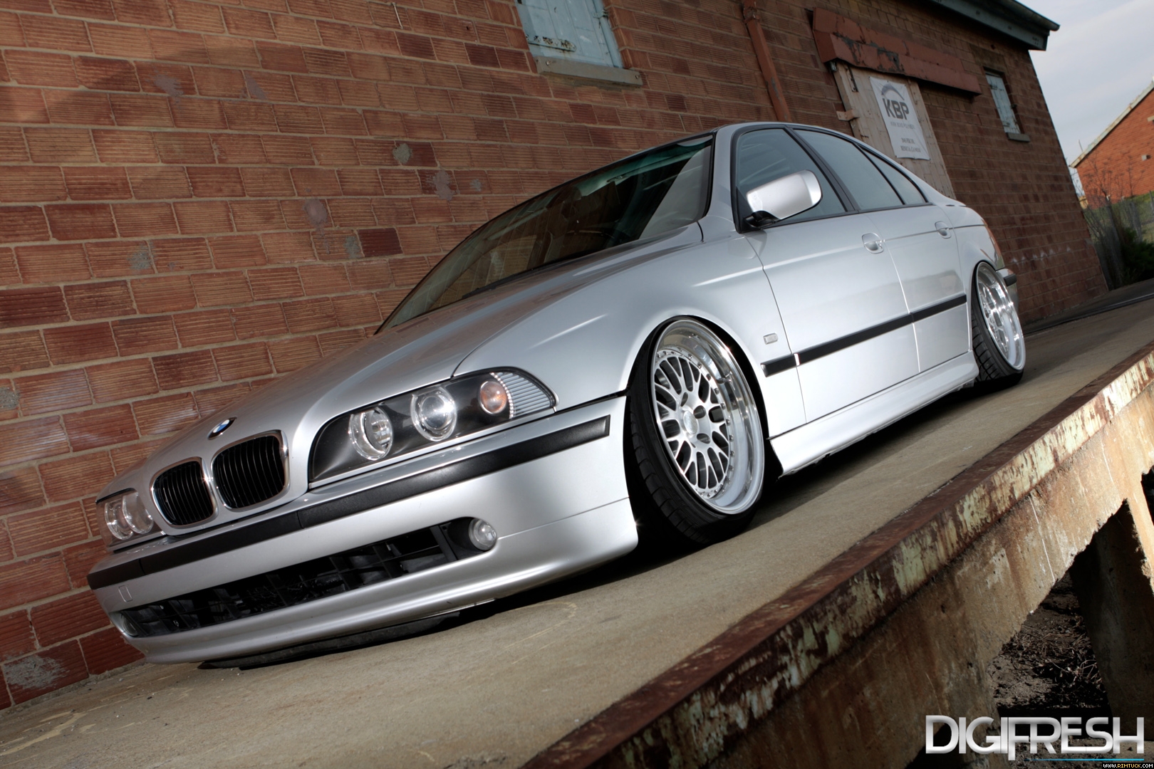

    Widebodykit?
    Kuvat klikkaamalla isommaks
    235-40-18 10" edessä:
    265-35-18 11" takana:
    Toki sovituskin on tehty aika millilleen, edessä tolppaan 5mm ja takana about samanverran.
    Kaaria on mankeloitu, pitäs hommata 225-40 & 255-35 kumit jos haluais hyvää stancea hakea
    http://www.streetfire.net/photo/ifor...pg_1650901.htm Semmosta.
    Maxda 626 -99
    Opel Astra GTC -05
    NYT:

      #1622
      Joo, onpas ällö. Toivottavasti kukaan ei hairahda tommoseen enää 2010 luvulla

        #1623
        Originally posted by Garash View Post
        Widebodykit?
        Onko nuo muuten millä ET:llä? Istuu aika nätisti kaaren kohdalle.
        Mutuna sanoisin edessä 0-10 ja takana 15-20? :think

          #1624
          Veikkaan itekki jotain sitä luokkaa, takana ehkä ~15, voisihan nuo tietysti mitata kun seuraavan kerran käytän vanteita autosta irti

            #1625
            Jos edessä on tolppaan 5mm, niin ne on todennäköisesti aika liki ET5... ET10 on kokolailla tolpassa kiinni. Tuosta voi hyvin miettiä mitä käy ET-15 etuvanteen kanssa Se raapii jo kääntäessä satavarmasti sisälokariin, jos ei laita todella matalia kumeja.

                  #1628
                  Epäilijät epäilee, kuvan autossa 10" levee etuvanne et -12, ja takana 11,5 et 6. Kyllä ne vanteet sinne mulla sujahtaa, se on päätetty.

                    #1629
                    Eikö tossa oo joku ilma-alusta, kun tolla setupilla ei hirveesti rattia käännellä..

                      #1630
                      Kyseinen auto kulkee ihan coileilla, ei mullakaan noilla väliaikaisvanteilla oo mtn ongelmia kääntymisen kanssa vaikka renkaan ja kaaren väliin ei kauhesti tilaa jää.
