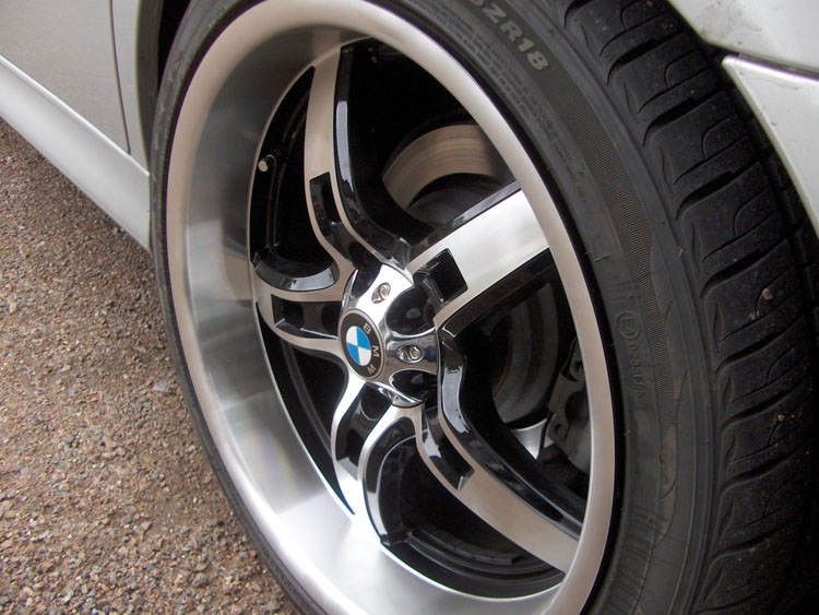

        Päivitetäänpä vanneongelmaa.Meinasin tosiaan nuo sysyllä viimeistään kunnostaa.Tänään kävin kuitenkin vannkaupassa noita näyttämässä.Ei ole kuulemma ennen moiseen törmänneet.No ottivat kuitenkin vanteista valokuvia ja laittavat ne reklamaation liitteeksi vanteiden maahantuojalle.Nyt odotellaan kuinka juttu etenee.Samanlaisia vanteita ei kuitenkaan ainakaan heidän kautta ole enää mahdollista saada,mikäli uusia olisi tulossa tilalle päätöksen jälkeen.Katsotaan kuinka äijän käy.
        Nyt on "takuupäätös" tullut hylkäävänä mahantuojalta,eli Motorolalta.Soitin itse maahantuojalle ja sieltä on tulossa joku vanne-edustaja nyt henk.kohtaisesti tarkastamaan vielä nuo vanteet,kun en hyväksynyt hylkäävää päätöstä huonoilla perusteilla.Katsotaan tuossa tunnin päästä miten asiassa käy.Itse olen ainakin jo valmiiksi kuumana,jos kaveri rupeaa huonoja selityksiä lässyttämään...
        Kanatti tehdä valitus päätöksestä.Ei tarvi alkaa hiomaan M10 kopioita.Asiallinen takuukäsittelijä/vannemyyjä ihmetteli aikansa vanteita autoa kierrellen.Ensimmäinen tälläinen tapaus kuulemma Suomessa.Suolaa epäili syyksi vanteiden lakkatuhoon/hapettumiin.Aikani kun vakuuttelin,ettei täällä Kouvolan suunnalla teitä suolata näin kesällä,niin päätös oli,että saan uudet vanteet.Huomenna pitäisi tulla paikalliseen rengasliikkeeseen vannesarja vaihtoa varten.Jokohan helpottaisi...
        Vanteet tuli sitten hiottua.Eli nyt on takuuseen vaihdettu uudet vanteet alle,ja siltä osin on kaikki ok.Halpisvanteiden huuli kiiltää taas.
