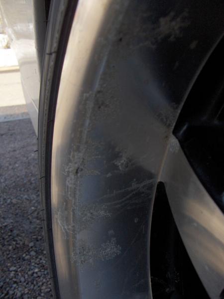

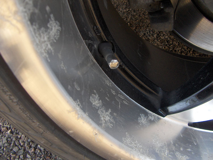

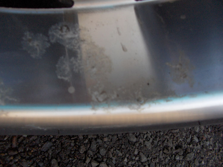

        Hapettuneet halpikset siistiksi,millä?
        Laitetaan nyt tänne E39 topiikkiin,kun sellaisen kulkineen pyöristä on kyse.Eli talven jäljiltä odotti yllätys varastossa.Vanteiden kiiltävä alu-valu reunus on aivan hapettunut.Onko mitään järkevää konstia saada hapettumia pois,vai onko vanteet yksinkertaisesti hiottava ensin hiomapaperilla ja sitten kevyemillä hiomavehkeillä kiiltäväksi kuten jostain topiikista aiemmin lukaisin?
        Kauempaa näyttää vielä siisteille,mutta läheltä on järkyttävät.Oli vaan "pakko" laittaa pyörät alle.Siistiminen sitten suoritetaan paremmalla ajalla,kunhan kelit vielä lämpenee.
              Tuota, onko noita reunoja joskus aiemmin hiottu? Jos on, niin lakkaahan noissa ei ole jolloinka riittää vaikka bilteman tahna, jonka hinkkaat laikalla tai vaikka käsin sukalla... Kokeile nyt ensiksi tätä vaihtoehtoa.
              Jos siellä on lakka elänyt, niin nitromorssit vanteelle ja alotat hiomaan. Hiominen siis tapahtuu esim. 400-600-800-1000-2000+vesi. Ideana siis poistaa edellisen karkeuden jättämät naarmut (vaikuttaa lopulliseen kiiltoon), lopuksi hinkataan tunti pari laikalla ja tahnalla. Lakan kanssa ei kannata tässä vaiheessa alkaa enään lisäilemään vaan auton pesujen yhteydessä sukka+tahna palauttaa vanteelle ominaisen kiillon.
                Ei ole ennen hiottu.Vain pesuvahalla putsattu auton pesun yhteydessä.Vanteet oli virheettömät vielä viime syksynä varastoon vietäessä,joten sen vuoksi yllätys vanteiden kunnosta oli lievä shokki.
                  Todennäköisesti sinulla on tullut viime kesänä kiveniskuja vanteisiin, jotka ovat halkaisseet suojaavan lakkapinnan. Lakkapinnan alta sitten vanteet ovat päässeet hapettumaan ja jättäneet nuo rumat jäljet.
                  Kannattaa suojata renkaat ja vanteen keskiosat esim. sanomalehdillä ja maalarinteipillä. Sitten vaan reilu Nitromors käsittely noille hapettuneille reunoille. Eli tuolla myrkyllä kaikki lakat pois vanteista. Sen jälkeen kun pieninkin pala lakkaa on syövytetty pois, hiot hienolla hiomapaperilla nuo hapettuneet kohdat puhtaaksi. Lopuksi kiilloitat metal polish tahnalla vanteiden reunat peilikiiltäväksi.
                  Jos jaksat pitää vanteet todella puhtaina ja kiilloitella välillä, niin silloin ei tarvitse tehdä enää muuta. Mutta jos ei jatkuva kiilloittelu kiinnosta, niin sitten vie kiilloitetut vanteet jonnekin automaalaamoon lakattavaksi. Eli kiiltävien reunojen päälle uusi kirkaslakka. Tällöin kiilto ei ole enää yhtä hyvä, kuin ilman lakkaa, mutta toisaalta eivät pääse nopeasti hapettumaan tai likaantumaan käytössä.

                    Itse ei myöskään pidä mennä lakkailemaan vanteita, koska se on 100% varmuudella syksyllä lakka on kellastunut. En tiedä kuinka hyvin automaalaamoissa sitten saadaan samanlainen suoja ja pinta, kuin tehtaalta. Itse jättäisin kuitenkin lakkaamaatta ja käyttäisin pesujen yhteydessä esim. tuota bilteman tahnaa.
