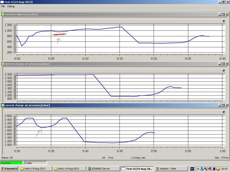

Name:	e39 käppyrät.jpg
        Siinä ois nyt vähän käppyrää. Elikkäs ahtopaineessa tapahtuu tuollainen notkahdus siinä hyytymisen aikana (näkyy alimmassa kuvassa) ja samalla railpressuressa tulee hyvin pieni putoaminen (ylimmässä punaisella). Voisko tuo olla ahtopaineensäätimen/ahtopaineanturin aiheuttamaa vai vaikuttaako joltain muulta vialta? Kuinka nuo arvot käyttäytyisi, jos turbon siivet jumittaisi?
