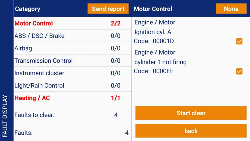

                    Jaahans. Hommasin piruuttani tuon Carlyn ja diagnoosin perusteella ei ainakaan maffi vikaa tullut, mutta tuo ykköspytyn sytkähäikkä. Autoon on vähän aikaa sitten, juuri ennen mulle tuloa, vaihdettu tulpat. Voisko olla joku asennusvirhe, viallinen tulppa tai tulpanjohto? Kuittaamalla häviää hetkeksi ja sitten taas ilmestyy.
                    '01 E39 520iA
                      • 10954
                      #115
                      Vaihda puolat ristiin vaikka kakkos sylinterin kanssa. Jos vika seuraa on vika puolassa/tulpan hatussa.

                              Voi olla viallinen puolakin, johto tuskin koska cop.
                              • makkis
                                • 5151
                                • Kouvola, Savisto
                                #120
                                Tuo misfiring voi ihan yhtä hyvin tulla imuvuodosta, risasta suuttimesta, maffista taikka lambdasta kuin puolasta tai tulpasta.
                                Tuo on vähän niinku yleinen vikakoodi käyntihäiriölle.
