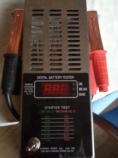

      ÖÖ kiitosta vaan, mutta testeri eikä laturi

        #63
        Hmm, oli sit hieno aivopieru
        Kytke akkuun niin näyttää nykyisen jännitteen, katkaisijaa painamalla kun kuormittaa niin sitä lukua verrataan taulukon vasempaan listaan ja sen oikealla puolella oleva luku kertoo sitten varsinaisen käynnistyvirran suuruuden.

          #64
          No ok minkäslaisilla lukemilla akku on vielä hyvä?

            #65
            Tuos kuva tosta härvelistä
            Muistaisin joskus ehkä peräti amiksesta tai jostain kuulleeni että 10.5 volttia olis viel hyvä starttausjännite ja alle 10 volttia olis sit jo liian vähän. Se miten nykyään on ja mikä mahtaa olla noiden starttien releiden rajapyykki et milloin ei enää anna käynnistää ni en osaa sanoa, joku viisaampi vois valaista.

                #67
                En tiedä minkälainen kapistus tuo oikein on, mutta hyvä nyrkkisääntö akuissa on kuormittaessa 3xakun nimelliskapasiteetti. Eli esim 3x95A (95Ah akku) ja jännite kun pysyy yli 10.5V niin akku on ok. Ei nykyakuilla enään hyvä arvo jos tuohon 10.5V tuntumaan laskee jännite, mutta auto lähtee kyllä käyntiin hienosti.

                    #69
                    Toi vehje purkaa muistaakseni 100A. En nyt pääse tarkistamaan.
