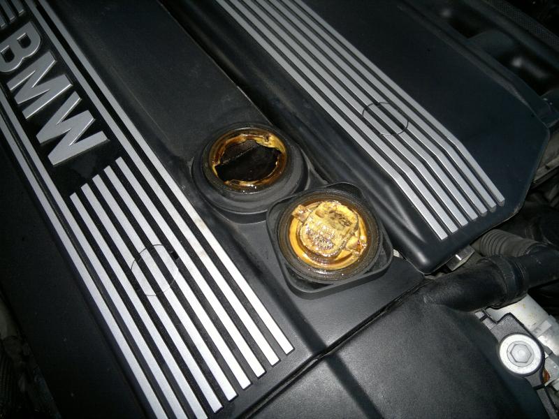

    Bemari päätti TAAS yllättää ja heitti vähäsen öljyä ilmeisesti venttiilinkopan tiivisteestä pihalle. auto oli pihalla (-13 astetta) yön yli, laitoin tyhjäkäynnille hetkeksi (5-10min) ja lähdin ajamaan. ajoin n. 2km ja käännyin ympäri, takaisin hima pihaan jolloin palaneen haju täytti kabiinin. pelti auki ja pakosarjan päällä öljyt käryää, tullut muutama desi suunnilleen, osa pakosarjan kohdalta ja osa vanoksen kohdilta. mikähän vittu tälle nyt tuli ja arvauksia kehiin mitä tulevan pitää! jäähdytinnestettä on ilmeisesti öljyn seassa koska korkki ja tikku on majoneesin peitossa
    oisko kannentiiviste antautunut?
    autolla ajettu 149 000 ja risat, vm 2001, manuaali ja mottinahan on m54b25 (oliko se nyt noin? )
    öljyä ei siis tullut mitään litrakaupalla pihalle, ja toisessa kuvassa pakosarjan suojapellin päällä vielä näkyi hieman öljyä kuvaa ottaessa. jäähdytinnestettäkään ei ole mitään hirveitä määriä kadonnut syyläristä.

    Onko huohotin jäässä? Näyttäs venttilikopantiivisteen välistä tulleen.

      Kyllä se pahasti ainaki siltä näyttää että kannentiiviste olisi mennyt. Sen verran jankkia tuossa on, öljykään näytä kovin terveeltä tuossa yhdessä kuvassa. Olet varmaan lämpimällä koneella tarkistanut letkuista paineet? Sitten myös ettei neste lennä ulos ku aukaset syylärin korkin lämpimänä?

          Ei siinä välttämättä sitte kansivikaa ole, eikä nesteitä ole hävinnyt? Nuo öljyt näyttää kyllä melko hirveiltä ainaski . Voi sitten tosiaan olla että huohotin on jäässä, oireet viittais sitten enemmän siihen kuin kansivikaan. Lyhillä matkoilla tota majoneesia kertyy monesti tuohon korkkiin.

            Öljytikussa sitä majoneesia ei kyllä pitäisi olla, se taas sitten viittais kansivikaan. Kannattaa tutkailla tarkemmin.

              näyttää vähän siltä että olisi huohotin tukossa.
              uusi huohotin ja uudet letkut siihen.
              kannattais samalla vaihtaa venttiilikopan tiiviste+ ne pyöreät kumit..
              huohotin on imusarjan alla.

                  Venttiilikopan päätyynhän se huohotin putki tulee, näkyy tuossa ekassa kuvassa. Kyllä ainakin ekana tutkisin huohottimen, kun se tuppaa jäätymään. Sehän on jo yks aiheuttaja, joka tekee tota majoneesia korkkiin ja pullauttaa helposti venttiilikopantiivisteen.

                      huohottimessa on paluuletku joka on öljytikun vieressä ja
                      jos huohotinta ei ole vaihdettu ikinä niin tikussa voi olla pieni määrä majoneesia..
                      kuvassa purettu huohotin joka oli tukossa.

                        tuossa viimeisessä kuvassa mikä on ensimmäisessä postauksessa niin näkyy että majoneesia on vain tuossa tikun "siivissä"

                              Täysin samanlainen tapaus ku mulla viime talvena. Huohotusjärjestelmä (asennettiin eristetyt), öljytikun putki, öljytikku ja venttilikopan tiiviste meni uusiksi. Koko huohotusjärjestelmä oli ihan tukossa.
