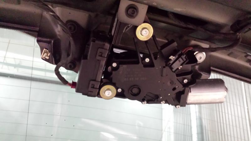

              #486
              Originally posted by jjanii View Post
              eli onko mahdollista että oon jonkun väärän piuhan ottanut irti?
              tuo vasemman puoleinen on se takalasin kytkimen liitin?
              sen kun ottaa pois lasi lopettaa aukeemisen mutta sisävalo sammuu vaan katkasimesta. onko liittimen piuhoista joku jonka katkasemalla lasin kytkimelle ei mee virta ja muut piuhat jättämällä valot sammuu sisältä?

                #487
                [ATTACH]126109[/ATTACH]
                Ei kumpikaan noista. Se on siinä lasissa, ei luukun puolella.

                • Mlatvala
                  • Feb 2003
                  • 3553
                  #488
                  autoon mentyä sisävalot jää päälle eikä sammu muutakuin napista = takalunkun johtosarjat poikki.

                    #489
                    ahaa ilmankos ei toiminu tuo ratkaisu

                      #490
                      se on vaihdettu. valot siis jäi päälle tuo liitin irti mistä laitoin kuvan mutta se olikin aivan väärä liitin ilmeisesti
