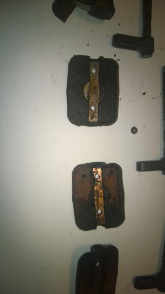

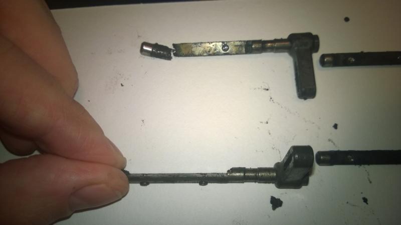

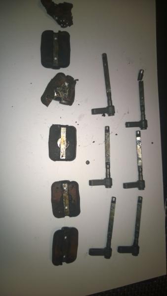

                      #25
                      Poistetut imuläpät ja akselit
                      Jos jotakuta kiinnostaa niin liitteenä kuvat poistetuista läpistä ja akseleista jotka liikuttavat läppiä. Nopealla näppituntumalla akselit ja läpät ovat hyvässä kunnossa huomioiden että ovat siellä imusarjassa.
                      Jonkun verran karstaa läpissä.
                      Akselit ovat vahvan oloiset. Akselin halkaisija on 4-4.5mm riippuen mittauskohdasta. Koneistukset akselilla selkeästi heikentävät rakennetta. Läpän kiinnityskohdassa akselista on työstetty noin puolet pois ja ainevahvuutta jää jäljelle n. 2.4mm. Tästä kohdasta menee läpän kiinnitys nasta/tappi läpi jonka halkaisija on noin 1.4mm. Näin suhkot vahva akseli heikkenee ja jos materiaalivirhettä on vielä mukana niin voihan ne mennä poikki niin kuin pois otattaessa on näköjään käynyt.
                      Itse läpät ovat vahvat ja sormin niitä ei vääntele normaali jantteri. Metallisissa läpissä on kuminen pinta päällä.
                      edit: nuo akselit liikuttavatkin läppiä ja muut akselit jätetty paikoilleen. Eli läppien akselit pyörivät siellä tyhjinä. Ihmettelinkin miten nuo on saatu pois ilman rälläkkää.
