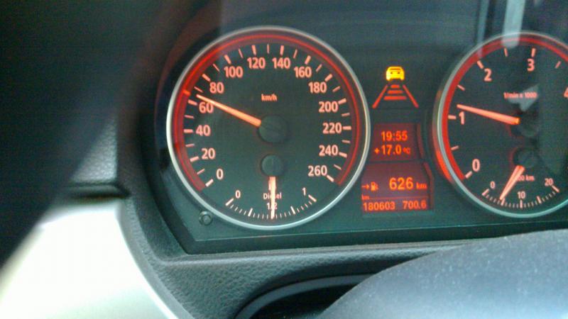

      Oma e91 325d manuali vie noin 5-6l/100km kun pyöritään kehien sisällä. Muissa tilanteissa sitten menee enemmän tai vähemmän. Kesälomareissulla keskikulutus oli noin 3,9l/100km ja tuossa oli noin 200km kaupunkia ja noin 600km normi 80/100kmh kantatietä.
      Rengastus on standardi 225/45-17. Lisäksi tässä kohtaa täytyy todeta että 325d farkun omamassa on tasan samat 1665kg kuin e60 530d:n. Ainoana kulutuksiin ja muihin lukemiin liittyvänä erona on että tankki on 61l vs. e60:sen 70l.
      Omassa käytössä myös ajotietokoneen lukema on hyvin luotettava eli yli 1d/100km heittoja tulee harvoin. Kaikki tässä mainitut lukemat tulee siis suoraan tankkaus.comista.

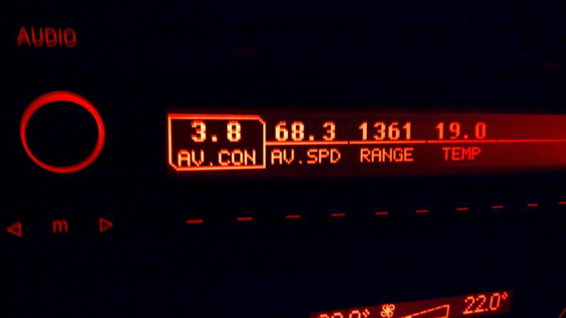

                            päivitetääs lukemia (ajotietokoneella kerättyjä).
                            6600km ajoa (90% kehätiellä ja kaupungissa)
                            keskinopeus 61km/h
                            keskik. 7.7 ltr/100km
                            tänään ajelin Joensuusta Espooseen
                            pätkällä varkaudesta Heinolaan, kohtalainen liikenne, ajotietokoneelta 5.4 ltr/100km (mittarin mukaan nopeutta n. 85-90km/h).
                            Varkaudesta puolestaan Espooseen, suurin osa motariajoa (mittarissa 110km/h),
                            keskik. 5.9 ltr/100km
                            Matka-ajossa 530d menee kyllä mukavan pienellä. kaupungissa ja kehäteille menee sitten se 7-16ltr, eli ei massa liiku kevyesti kaupungissa.
