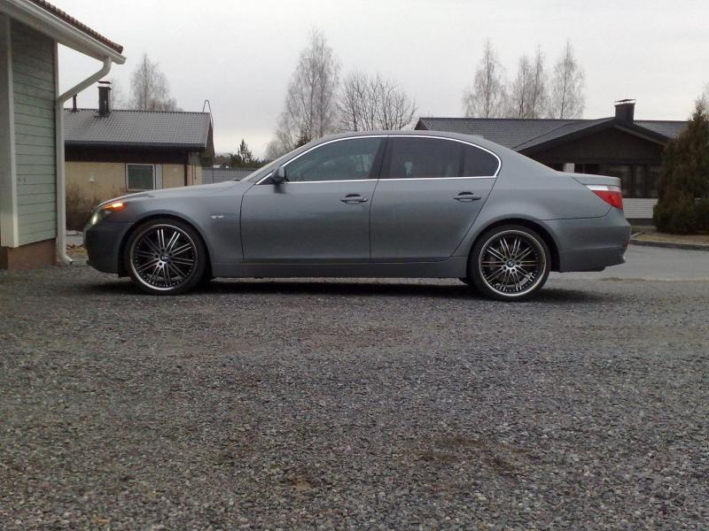

                    #369
                    Originally posted by VilleW View Post
                    Laitahan kuvia, miltä näyttävät auton alla. Ovat ainakin irrallaan hyvän näköiset vanteet
                    Ei tosta kehtaa vielä mitää kuvia laittaa..autossa orggis-alusta vielä niin näyttää vähä raktorilta. Toki tilaamania eibachin sport-line jousia tässä odotellaan...

                    • VilleW
                      • Mar 2003
                      • 469
                      #370
                      Laita vaan, selviää tuo koko, kun olen itsekin pohtinut 19" ja 20" välillä.

                        #371
                        No,kai se on sitte pakko laittaa....kuvaki on otettu kännykällä joten laatu sen mukaista..
                        Ehdottomasti kannattaa ottaa E60/61:een 20"

                        • Midleton
                          • May 2009
                          • 63
                          • West Coast Finland
                          #372
                          Hyvä kun laitoit, kiitos.
                          Olin just kirjottamassa, että millaselta ilman madallusta näyttää isommat kiekot. Ja nämähän oli 20"? (EDIT: siellähän se lukee, sori.)
                          Monet tossa sanoi, että näyttää hassulta jo 19" ilman madallusta. Kysyisinkin, että millaisena nää jantterit näkee auton (E60-61) esim. 16" vanteilla? Emmä nyt tosta kuvasta mitään hirveetä traktori-vaikutelmaa vielä saa, vaikka myönnän, että saattas pienellä pudotuksella paremmaltä näyttää.
                          Jotenkin vaan karsee ajatus tämä seuraava: ensin ostetaan hirveet kiekot, joilla saadaan auton luonnollinen mukavuus minimoitua. Sitten vielä pudotetaan alustaa, ettei vaan päästä raapimatta ajelemaan mökkitietä.
                          Mulla on E61Xi:hin 19" hakusessa. Ton kuvan perusteella ne voisi huoletta heittää alle ilman madallusta, ei haittaa mun estetiikan tajua (tyyliin Raiskin tuulipuku kesät talvet.) Ehkä jopa isommat. Kun madaltaa en millään haluaisi.
