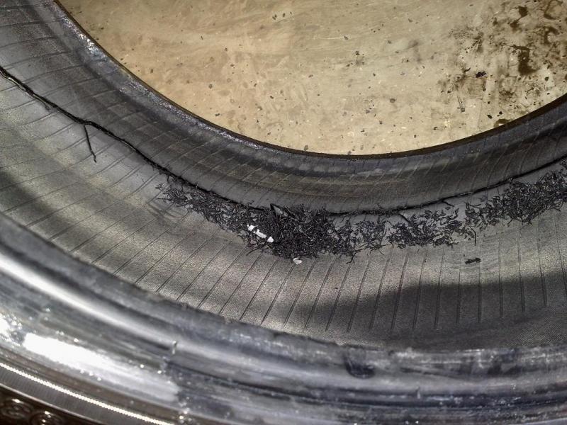

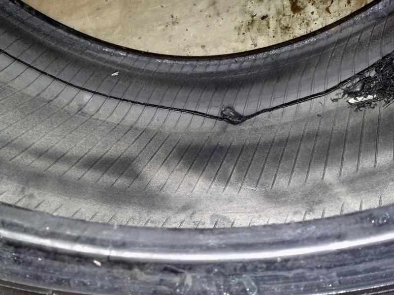

                Tuli vaihdettua tänään talvipyörät alle ja samalla pääsi eroon noista runflat-renkaista. Yksi rengas oli haljennu rungostaan melki koko renkaan matkalta Renkaina oli Bridgestone potenza:t....ihme homma että ilma pysyi ilmeisesti sisällä koska ei ainakaa tietokone ilmotellu mitää ilmanpaineesta ja ajettavuuskin oli ihan normaali....alla pari kuvaa
