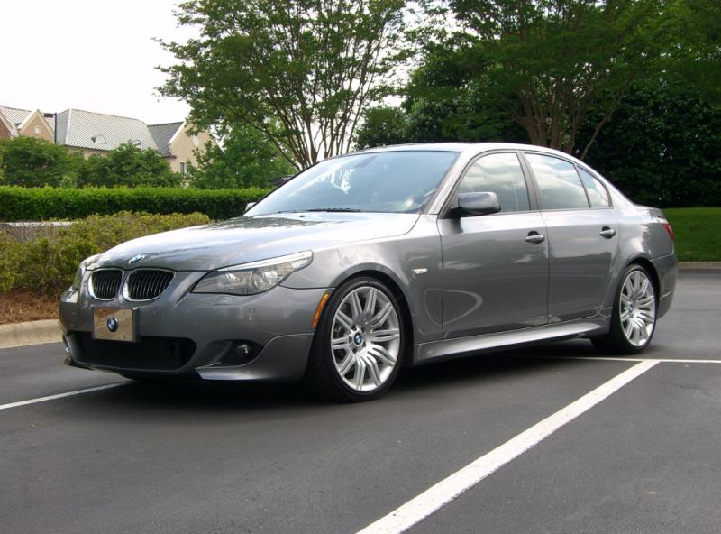

                                Mikäs vanne tää olikaa...Style??
