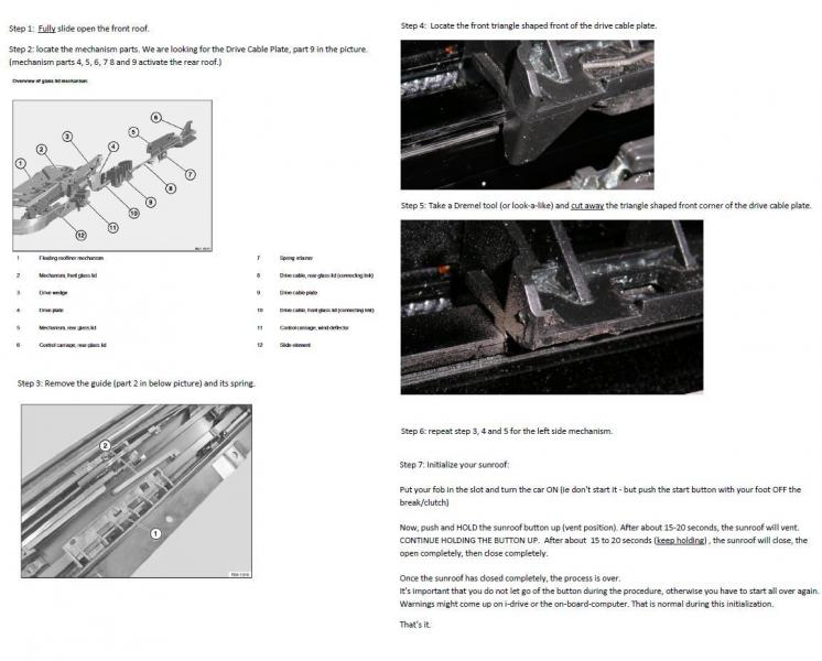

                        Jos asetukset uudestaan ajamalla vika ei tule kuntoon ja takareuna on edelleen ylhäällä, vika on mekaaninen ja luukun koneistossa. Tällöin taaemman lasin takapäätä liikuttavan/nostavan vaijerin luukun etuosan vaijeriin kiinnittävä muoviosa on rikki, ja kappas näitä muoviosia ei saa erikseen mistään ja patentoimalla ei onnistu. Ja jos patentteja ko. kohtaan haluaisi viritellä joutuu ensin pudottamaan koko luukun ulos autosta.
                        Että luukun saisi täysin pelaamaan kuten ennen, ainoaksi vaihtoehdoksi jää vaihtaa kokonaan uusi luukku. Ja maksaa...
                        Toinen mukava ominaisuus joka tästä viasta seuraa on silloin kun auto ohjelmoidaan. Tällöin luukun on päästävä kalibroimaan itsensä eli liikkumaan koko liikeratansa läpi esteettä, ennenkuin auton ohjelmointi onnistuu! Eli rikkinäisellä luukulla on turha haaveilla softapäivityksistä myöskään.
                        ---> Onneksi tähän kaikkeen on olemassa yksi lääke, jolla rikkinäisen luukun kanssakin pystyy elämään. Mutta varmistu ensin 100% ettei kyse ole sittenkin vain softaviasta/kalibroinnista!
                        Vaihe1:Taaemman lasin takapäätä nostavia "kiiloja" saa liikuteltua tasapäämeisselillä auton sisäpuolelta (kiilat on kolmion muotoisia ja niissä on reikä. Näkyy viimeistään taskulampun kanssa kun tihrustaa, tai jos ei sittenkään niin koko takaosan lasin saa irti kun avaa lasin liukukoneistoon kiinnittävät torx-ruuvit). Tällä kikalla saadaan taaimmainen lasi takaisin kiinni. Jos kiila ei millään liiku niin kokeile toiseen suuntaan, muistelen että olis pelannu jotenkin perus-insinööriaivoille käänteisesti
                        Vaihe2: Ilman että luukkua edes irrottaa autosta, on mahdollista muokata luukun koneistoa Dremelillä ja poistamalla yhdet jouset ja ohjurit luukun molemmilta puolelta. Kyseessä on varsin yksinkertainen homma, jonka jälkeen luukun taaempi osa ei enää liiku lainkaan. Luukun etuosa ja kaikki muut toiminnot pelaavat tämän jälkeen kuten ennenkin, ainut joka jää puuttumaan on tämä takaosan peräpään nousu. Ja mikä parasta, luukun kalibroinnin pystyy ajamaan läpi ilman että auto hoksaa että luukkua on modattu!
                        Liitteenä kohtalotoverilta aikanaan saamani ohje jolla itse onnistuin modaamaan erään E61 panoraman takaisin eloon, takapään osalta rampana mutta mitä väliä... (ohjeen soveltuvuudesta esim.300-sarjalaisten luukkuihin ei ole tietoa, mahdollisesti pätee niihinkin)
                        Ps.Lopuksi onnea kaikille paskan panoraman omistajille tasapuolisesti, otan osaa. Tänne ei moista vikaantujaa ja takakontin modulien tulvanaiheuttajaa enää toiste tule!

                          Joo sain luukut sulkeutumaan, mutta noi liuku kappaleet on jumissa. Ton etu "paanelin" taka "paneelin" välissä on noin 5cm rako ja joku metalli verkko sieltä pilkistää. Eli luukut on kiinni mutta tosiaan paneelit on jumissa. Ajattelin jos ois voinu tolla INPA:lla kokeilla noi rajat opettaa uusiksi. Tietysti ne pitäisi ensin saada varmaan liikkumaan taaksepäin jollain konstilla.
