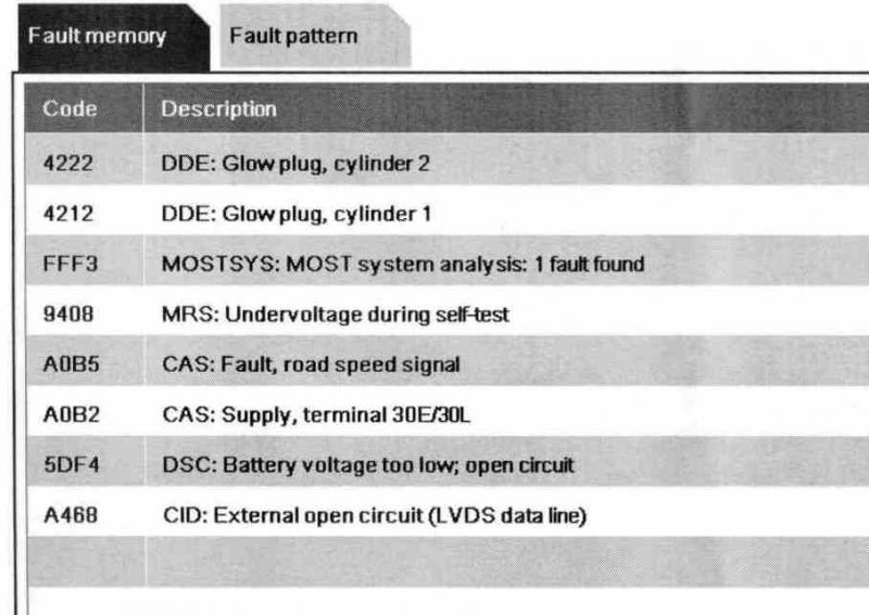

                            Tässä omasta autosta luetut koodit liitteenä.
                            Ja muutama linkki maailmalle, kyseiset oireet vaikuttaisi suht samalta.
                            http://www.e90post.com/forums/showthread.php?t=350141
                            http://www.e90post.com/forums/showthread.php?t=281339
                            Hyviä arvauksia, niille on aina tilaa...
                            - Vihellys ja Pauke -

                              Ilmat olleet viileämmät ja ongelmaa ei ole esiintynyt, palannee jälleen säiden lämmettyä.
                              Taitaa jäädä mysteeriksi siihen asti, vikakoodit herjasi alhaista akun varausta mutta testien mukaan on varaus pyörinyt 90% hujakoilla.
                              Kuukauden sisään ajettu ~3000km ja akku on ostettu keväällä, lisäksi oire ei koskaan heti startista esiinny mutta näin luulisi olevan jos akku olis huono.
                              Veikkaisin sen alhaisen varauksen varoituksen olevan ennemmin seuraus kun syy... jostain
