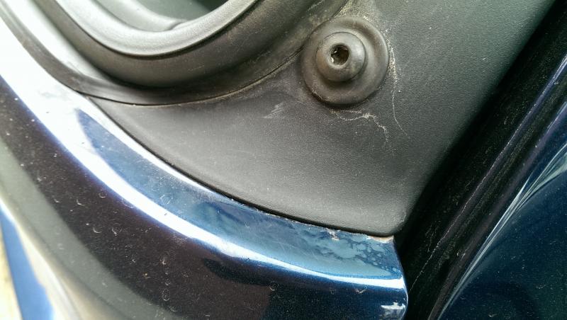

                              Tossa kuva luukusta joka korjattiin takuuseen 1,5 vuotta sitten.
                              2007 LCI E61. Vantaan autokeskus. Molemmilla puolilla sama ongelma.

                                Kyllähän tuo selkeää kuplimista on. Hyvä että BMW:n linja on nykyisin ollut se, että nuo korjataan vaikka ruosteongelmat e39:iin verrattuna onkin pienet.
