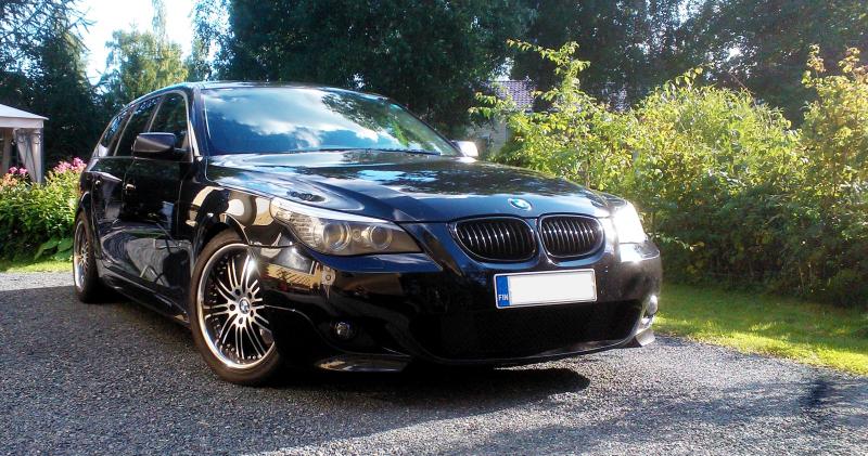

        Moi,
        Mulla on tällä hetkellä vanteina Vertini Hennessey 8x18 et20 ja renkaat 245/40/18 takana vielä 20mm:n spacerit. Auto on vakio e61 ja tipautettu 35mm.
        M-Sport korisarja asennettu jälkikäteen(Kuvassa nykyiset vanteet).
        Nyt on alkanut tuntumaan, että pitäisi saada isommat. Kattelin vastaavia vanteita esim. tällaisia -> 8,5x20 et18 ja 10x20 et25 eli kysymys kuuluukin:
        Sopiiko ko. vanne rengastuksella 235/35/20 ja 275/30/20 ?
