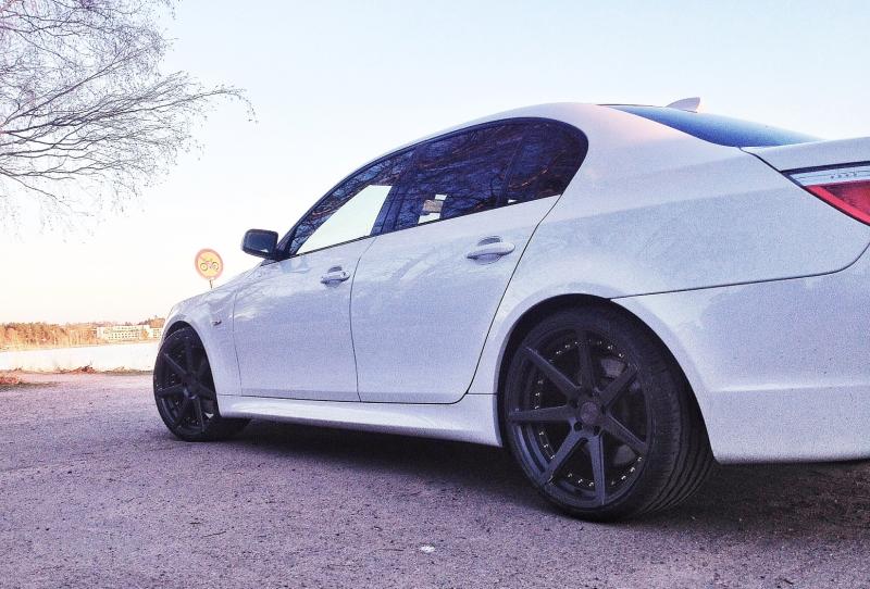

                        No niin, nyt ollu reilun viikon alla edessä 20x9 ET 20 ja takana 20x10.5 ET 27 ja renkaina edessä 255/30 ja takana 295/25. Pakko sanoa, et erittäin hyvin mahtuu menemään, jäi jopa yllättävän paljon tilaa kaaren alle, ehkä jopa liikaakin et joutuis madaltamaan vähä... No, mut silti, no problems tämmyisellä kokoonpanolla, ei vetele edes urissa mitenkää mun mielestä sen enemää kuin jollai 18" ja kitkarenkailla. Ois voinu vähä korkeammalla profiililla jopa ottaa renkaat nii ois ehkä saanu vääh lisää suojaa, tänää prkl ensimmäiset kosketukset otettu kanttarinki kanssa ku kävi vähä paikat ahtaaks keskustassa... stna.
                        Eli rohkeesti vaan unelmia toteuttamaan

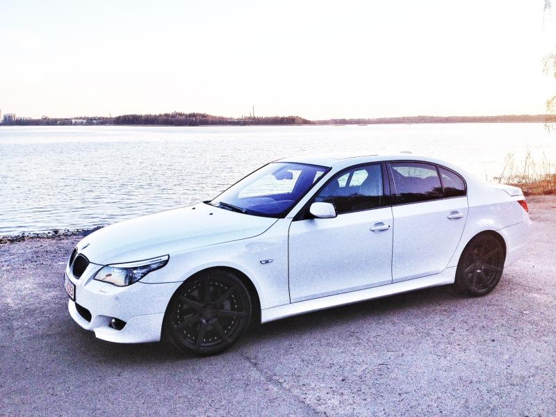

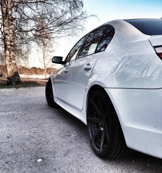

                            #673
                            Siinä ois pari kuvaa todisteeksi, joku raiskasi vain laadun matkalla
