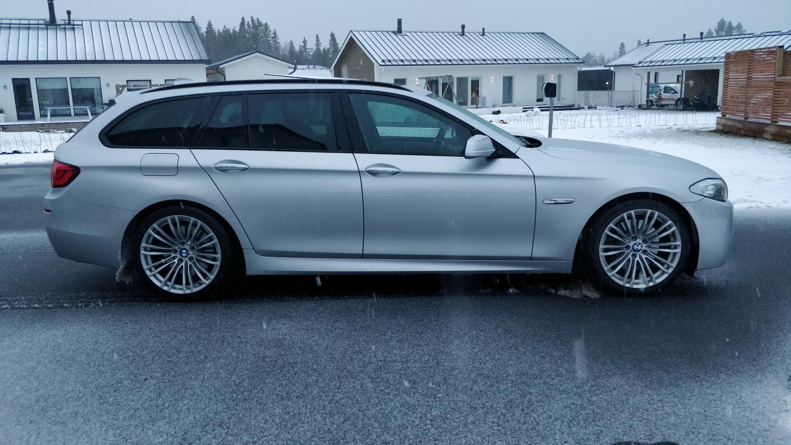

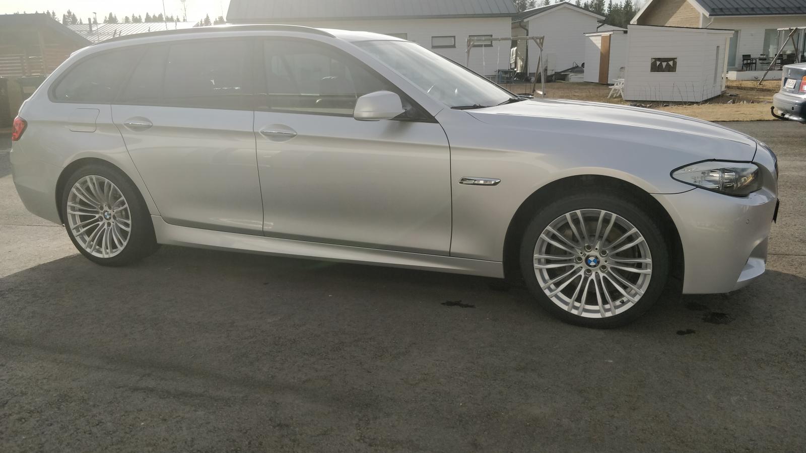

                          Auto 530xda 2011, adaptiivinen alusta+neliveto+M-Sport eli vakiojousilla.
                          Lähtökohtana rullamitalla mittailut. Edessä napakorkeus 395mm ja takana 390mm. (5mm toleranssi )
                          Eibach Pro-Kit E10-20-022-05-20 (jäykempi versio -30mm) + perän lasku ohjelmallisesti (Ride height adjustment tjs.). Tämän jälkeen napakorkeus edessä 360mm ja takana 365mm.
                          Samalla tosiaan vaihtui iskarien suojakumit, kun olivat aivan riekaleina.
                          Sitten mitä tulee vaihtoon. En muista, että näin helppoa iskaripaketin irroitusta olisi ennen ollutkaan ja helppous oli varmasti nosturin ansiota.
                          Siitä kun auto oli nosturilla niin n. 15min, että iskaripaketti oli pöydällä.
                          Täältä kun lueskeli niin vaikutti erittäin työläältä jos X-drive ja vielä EDC pömpelit lisänä, luultavasti hallitunkin avulla vaihdettuja. :think
                          EDC-pömpelin liitin irti -> jarruletkut sun muut "letkut" muutamasta pidikkeestä irti, että saa löysiä (tuskin oli edes tarpeen)
                          -> vetarin pultti irti -> "alatukivarren?" korin puoleinen pultti irti ja iskarin alapultti irti -> vakaajan mutteri irti
                          -> napaa hivenen sivulle niin vetarin mahtuu uittaan sivuun "iskarin haarukasta" -> yläpäästä iskarin 3 pulttia irti ja ei muuta kuin ujutti iskarin alakautta pois.
                          Mitä jousen vaihtoon tulee, merkkasin ylä- ja alalautasen paikat ja uusia jousia kun vertailin niin jousen katkaisukohta oli 90ast erikohdassa.
                          Pienet mittailut ja käänsin alalautasta 90ast ja paketti takaisin kasaan.
                          Paikalleen käänteisessä järjestyksessä. Alatukivarren pulttien kiristys vasta kun laatikkonostimella napakaarimitta oletettuun uuteen "nolla-asentoon".
                          Yhdyn jonkun aiempaan kommenttiin, että tämmöisenä se olisi pitänyt tehtaalta tulla ulos.
                          Keulan lullamaisuus häipyi ja omaan silmään tuli asiallisemman näköinen kun ei enään keuli.
                          Pahoittelut huonoista kuvista, mutta ehkä niistä saa irti tärkeimmät.
