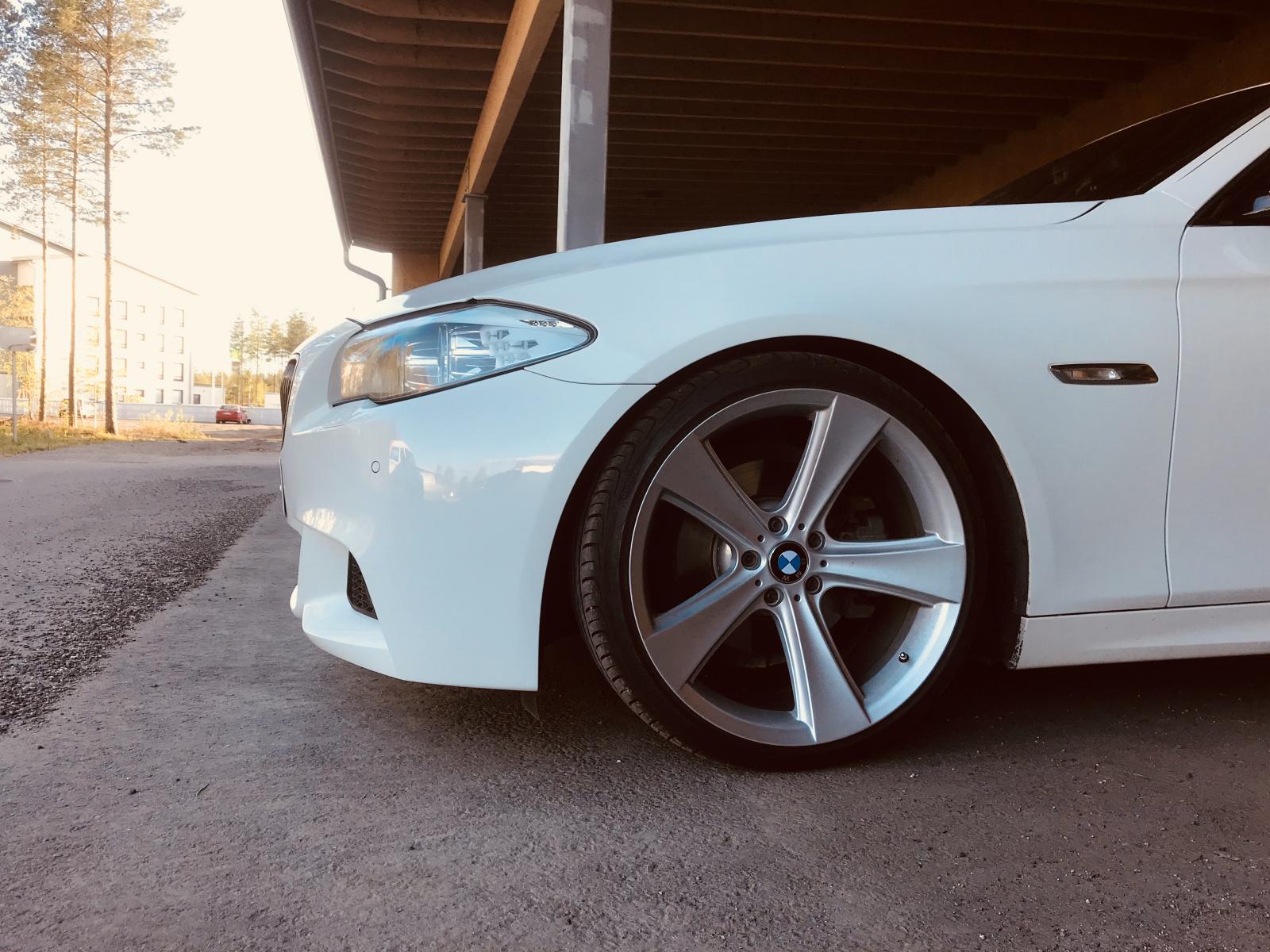

    Nyt keulasa -50mm lowtechin jouset, ebaysta 120€ autona 520d
      Hyvältä näyttää. Napakaari mitta??
        35.5cm ja autolla nyt ajeltu sen 600km jousien asennuksen jälkeen, voi olla että vieläkin hakee paikkaansa
                  Nyt vähän aiheen vierestä, millä ETllä on nuo style128 vanteet?
