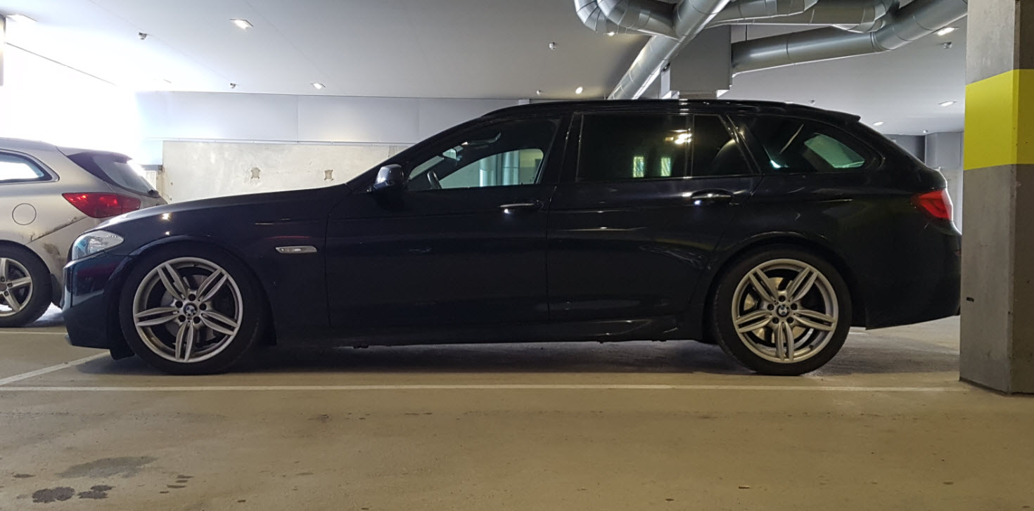

    Kuvan auto on 530 xda, 160 tkm, vuodelta 2012. Adaptiivinen alusta + neliveto + msport eli alunperin vakiojousilla vakiokorkeudessa. Vitoseen on asennettu Eibachin Pro-Kit E10-20-022-04-20. Todellinen pudotus on (reipas) 30 mm, kuten luvattu. Napakaari mitta edessä ~350-355 mm ja takana ~385 mm. Kuskin puoli taitaa olla hieman korkeammalla. Perään ei ole vielä koskettu. Etupuskurin alareuna 145 mm maasta.
    Ihmettelin hieman, miksi auto laski 30mm, kun moni täällä on todennut laskun olevan pienempi. Arvelen nyt tietäväni syynkin. Pro-Kit versioita riittää ja Eibachin sivujen mukaan menevät seuraavasti:
    E10-20-022-04-20 = Max. 1170 kg. Jousen paksuus 13,25 mm, pituus 318 mm. Suositus neloskoneet + 530d / 530 xd.
    E10-20-022-05-20 = Max. 1250 kg. Jousen paksuus 13,50 mm, pituus 324 mm. Suositus 535d, 535xd, 550xd ja myös 530d, mutta ei 530 xd.
    Eibachin sivut kertovat "löysemmän" 04-20 olevan se oikea malli 190 kw 530xda:lle. Moni kauppa tosin tarjoaa tuota jäykempää 05-20 versiota. Silloin auto ei taida laskeentua niin alas ja madallus on maltillisempi. Asennus on AD-alustallisessa nelivetossa iso jumppa, kun vetari tulee tolpan läpi ja taitaa iskarin sähköosatkin estää tolpan fiksun ujutuksen paikaltaan. Liikkeen mukaan sellainen 5 tunnin homma. Niin ja samalla kannattaa ehdottomasti vaihtaa iskarin suojakumit ja yläpään laakerit.
    Autosta lähti keulan lullamaisuus pois, joka on erittäin positiivinen asia. Lisäksi pintakovuus hävisi, mutta jousitus on muuten napakampi. Ei pohjaa heitoissa edes comfort+ asetuksella. Erittäin onnistunut muutos siis.
    Laittaisin 530:seen silti jäykemmän 05-20 sarjan, jolloin takapäätä ei välttämättä tarvitsi säätää ollenkaan ja korkeus olisi hieman mukavampi kotimaan teillä (ja voisi laittaa sen etulipan ilman pelkoa). Tällä kertaa taitaa 10-20mm takapään lasku olla paikallaan, nyt keula hyökkää aika paljon. AD-alusta pitää myös kalibroida ja hierotuttaa auto kiiltäväksi. Niin ja onhan nuo 245/40 19" 351M aivan onnettoman pienet.

        Kuvan auto on 530 xda, 160 tkm, vuodelta 2012. Adaptiivinen alusta + neliveto + msport eli alunperin vakiojousilla vakiokorkeudessa. Vitoseen on asennettu Eibachin Pro-Kit E10-20-022-04-20. Todellinen pudotus on 30 mm, kuten luvattu. Napakaari mitta edessä ~350 mm ja takana ~385 mm. Kuskin puoli taitaa olla hieman korkeammalla. Perään ei ole vielä koskettu. Etupuskurin alareuna 145 mm maasta.
        Ihmettelin hieman, miksi auto laski sen 30mm, kun moni täällä on todennut laskun olevan pienempi. Arvelen nyt tietäväni syynkin. Pro-Kit versioita riittää ja Eibachin sivujen mukaan menevät seuraavasti:
        Itselle tulee juurikin tuo 05-20 tähän 530d farkkuun ja tarkoitus on myös perä koodata/laskea keulan kanssa samoille linjoille.
        Onko muka niin että etulippaa ei enää kannata laittaa jos tekee näin kun itellä on tarkoitus tehdä ja tuo oli ihan uusi juttu että AD alusta tarvii myös kalibroida näitten kaikkien hommien jälkeen?? :think
        Juu pienet on 19":set ja vaikka olen oikeastaan aina tykännyt tommosesta että perä olisi korkeammalla kuin keula niin kyllä tässä F11 se vaan näyttää jotenkin hassulta kun on noin "paljon" tyhjää tilaa renkaan ja kaaren välissä =)
          Siis itselläni meni odotettua enemmän tonttiin ja siksi pohdin, että näinköhän lippa pysyy talven matkassa. Toisaalta perän laskemisella puskurin alareunan pitäisi hieman nousta.
          Kerran olet tuota jäykempää Pro-Kittiä laittamassa 530d:hen, niin varmasti tulee oikein hyvä ajettavuuden/ulkonäön/maavaran suhteen. Napakaarimitta lienee jossain 360-370 mm välissä. Lippaa alle vaan ja kalibrointi ilman muuta. Aika moni täällä foorumilla on kehunut sen vaikuttaneen ajettavuuteen positiivisesti. Kerro toki sitten napakaarimitta ennen/jälkeen, niin saadaan lisää tietoisuutta .
            Joo niimpä, keulan pitäisi hiukan nousta kun laskee perää luonnollisesti Eiköhän siitä hyvä tule.
            Tarvinee mittailla tuota napakaari mittaa. Onko se nyt niin justiinsa että kuinka tasaisella alustalla mittailee ja onko se ihan navan keskeltä?
            Ai tuo kalibrointi vaikuttaa jotenkin erityisen positiivisesti, mitä sitten jos ei kalibroisi??
            Mistä muuten kannattanee etulippa hommata?
              Mittaus tasaisella alustalla ilman muuta, heittoa voi muuten syntyä helposti vaikka 10 mm. Mittaus kaaresta navan keskelle. Pieni syvyysero (napa-kaari) ei taida pahemmin mittaustulokseen vaikuttaa, kunhan mitta otetaan kaaren yläosasta.
              En osaa sanoa tuosta kalibroinnin puutteesta. Ajelen ilman kalibrointia viikon pari ennen kuin böntti ehtii alustan viilaamaan kohdilleen. Toisaalta herää myös kysymys, että jos AD-alustassa on kalibrointimahdollisuus, niin eikö sitä tulisi muutostilanteessa myös käyttää?
              Ajattelin jonkin muovilipan täältä hommata. Osaako kukaan muuten sanoa, mistä kannattaisi metsästää 550d lookin takadiffuusoria ja röörejä (niitä kantikkaita)? Entäs onko mielipiteitä kumista valmistettuun teipattavaan puskurilippaan?
                  Itselle myös tulossa tuo jäykempi setti, kun haussa on hyvin maltillinen madallus. Pitää laitella mittoja kun saan alle laitettua. Ompahan sitten useampi verrokki miten jouset vaikuttaa käytännössä.

                        Varsin erikoista kun omassa F10 530D oli napa-kaari mitat vakiona edessä 390mm ja takana 375mm. Nyt kun sain asennettua Eibachin -30mm jousisarjasta etupään, näyttäisi siltä ettei takapäähän kannata edes koskea sillä korkeus on nyt tasapainossa etu/taka mittojen ollessa kummatkin 375mm. :think
                        Onko muuten porukka huomannut että F-korissa tehtaan ohjeet sisältää laserlinjauksen yläpään "laakerille", perään isolla varoitus että ajo-ominaisuudet menee p*rseelleen mikäli jättää tekemättä.
                        Tähän tyyliin:
                        Ettei vain olisi sitä varten että yläpään kolme kiinnityspulttia sattuvat reikiin ja ettei iskarin alapää väännätä tukivarren puslaa turhaan mikäli jää paketti hieman kieroksi jousen asennuksessa?
                        Ite kun tekkee saa sellasen kun sattuu tulemaan.
                          Mikä Pro-Kit sarja meni alle? E10-20-022-05-20?
                              Tähän tyyliin:
                              Itellä taas meni jotakuinkin niin että hantin puolella näyttivät etu ja takapää 392mm ja kuskin puolella 386mm.
                              Vielä ei ole madallusta tehty. Ilmottelen lisää kun on uutta tietoa
