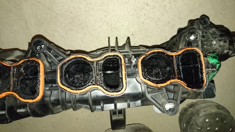

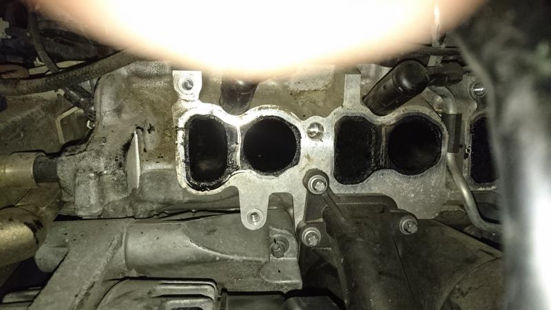

    Omasta N57 otin imusarjan irti tässä talvella ennen ohjelmointia ja yllätyin itse ainakin, kuinka paljon paskaa voi imusarjassa olla kun autolla ajettu n. 60 tkm. Puhumattakaan, kun näin kuvaa 140tkm ajetun samanlaisen imusarjasta ja lohkon imukanavista. Omassani imukanavat lohkossa olivat onneksi suht puhtaat, joten soodapuhallutin pelkän imusarjan ja pesin dieselillä, jonka jälkeen EGR otettiin ohjelmallisesti pois käytöstä ohjelmoinnin yhteydessä. Varmuudeksi tulppasin vielä putken joka tulee EGR-venttiililtä imusarjaan.
      Aamen! Samoin itse yllätyin kuinka 130tkm ajetun imusarja pystyi olemaan niin totaalisen täynnä sontaa. Vastaavia tapauksia olen nähnyt lähinnä 400tkm ajetuissa TDI-Golffeissa. Sanoisin perstuntumalta että kanavien aukoista oli 60-70% enää käytettävissä virtaukseen. Siihen yhdistettynä vielä imusarjaan EGR-virtauksen aiheuttamana palanut reikä...

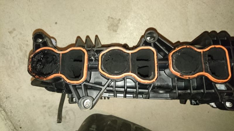

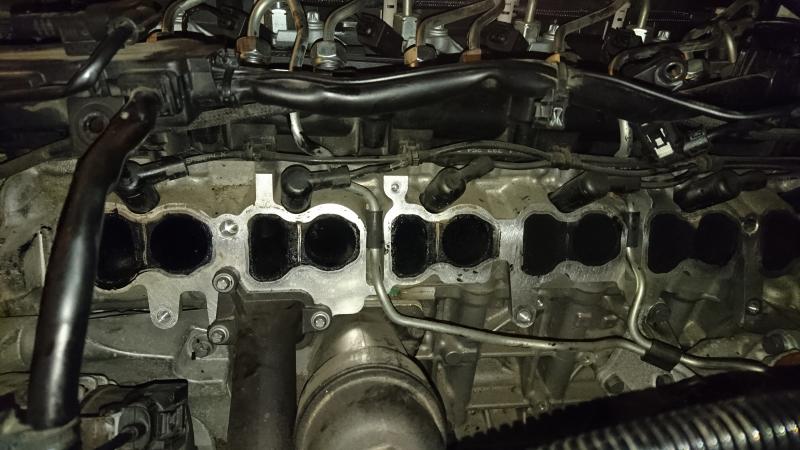

              Otin omasta N57 535d:stä imusarjan tänään irti. 166tkm tuli tällä viikolla täyteen, tyypillisesti on tullut rapiat 1000km/viikko maantieajoa. Ja kyllähän sitä tervaa ja karstaa rööreistä löytyi runsaasti. Mutta aika jännä että kannessa imuröörit oli suht siistissä kunnossa. Nyt tötterö on likoamassa yön yli ja aamulla putsaus ja takasin kiinni, pitäis taas huomenna päästä tien päälle... Liitteenä muutama kuva ennen putsausta.

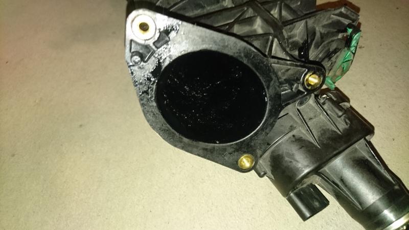

                  Hyvin pitkälti samanlaiselta näytti oman autoni 135.000km ajettu imusarja.... Onko sulla kuvaa siitä välijäähyn/EGR:n sunnalta tulevasta aukosta? Se oli mun autossa pahiten muurautunut umpeen...
                    Yksi huono kuva liitteenä. Joo aika tervassa ne seinämät siinä oli. Sulla JKK oli siinä EGR:n tulon kohdalla imusarjassa sitä rokkoa ja jopa reikä? Tossa mun autossa siinä kohtaa missä EGR:ltä tulee kaasut imusarjaan on sellainen ohjain, mikä kääntää virtauksen niin että kaasut eivät tule seinämää kohti vaan ne kääntyvät sinne imuilman menosuuntaan. Mulla ei ainakaan ollut siinä kohtaa imusarjassa mitään kulumaa havaittavissa.
                      Juu, kyllä mullakin on se sama ohjain kaasujen virtaukselle, mutta sitä rokonarpisuutta olikin sitten siinä ympärillä mistä se kaasu tulee ohjaimesta imusarjaan. Veikkaan että siellä on saattanut lepattaa jopa jonkinlainen liekki, koska siitä palaneen reiän ympäriltä oli muovia sulanut ihan kunnolla. Itse reikähän oli vain 2-3mm, jonka sai ulkopuolelta turvallisesti tilkittyä sopivalla ruuvilla. Tein tuostakin reklamaation merkkiliikkeen kautta, mutta valmistajan mielestä puhki palanut imusarja ei riittänyt GW-takuuseen. Uusi imusarja maksaa 1100 euroa. Mikäli joku joskus törmää käytettyyn N57-imusarjaan, kannattaa laittaa mulle vinkkiä...
