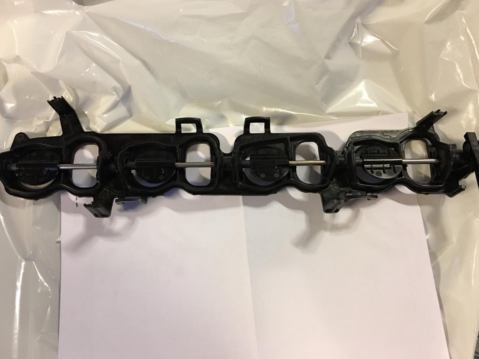

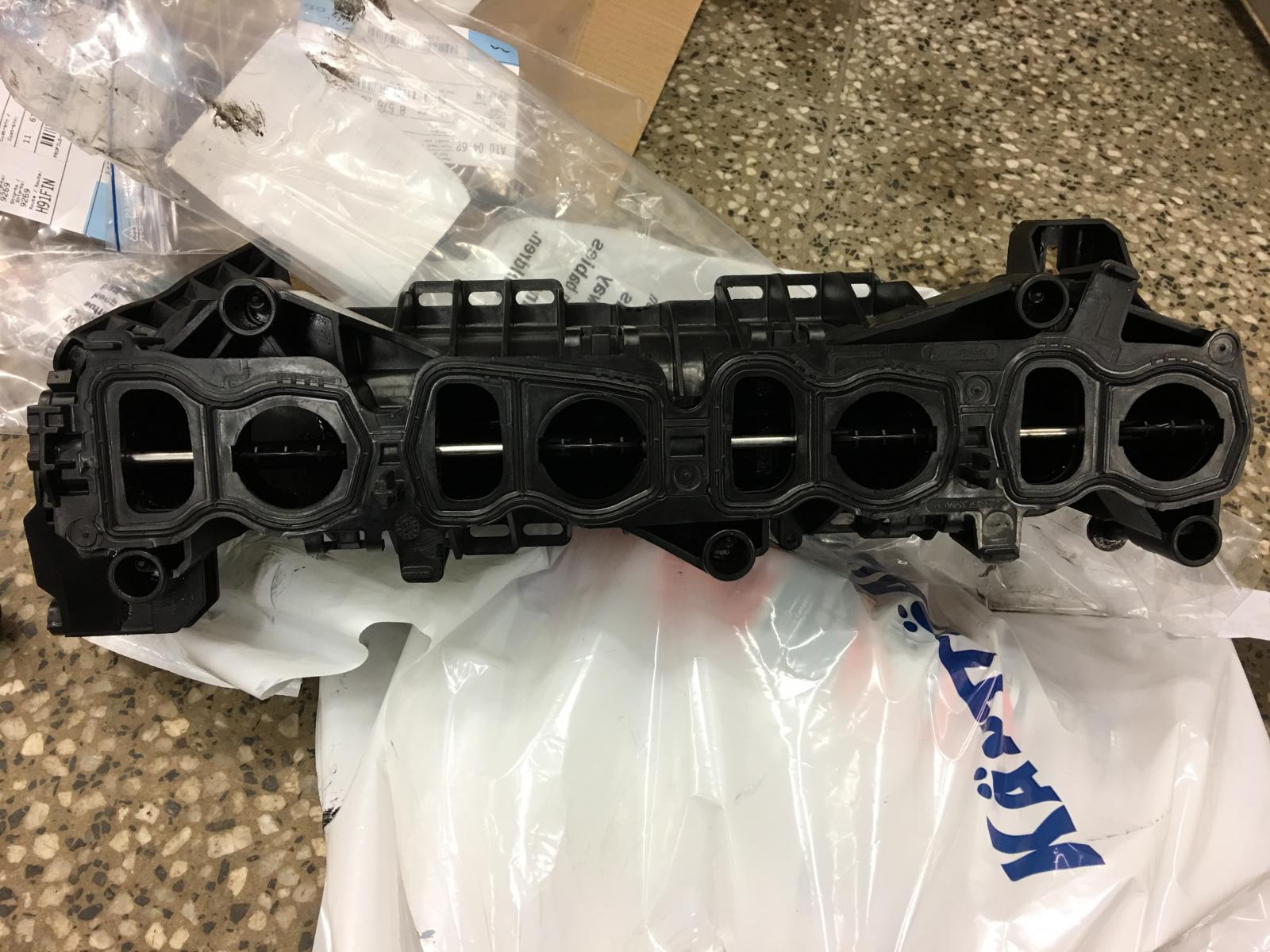

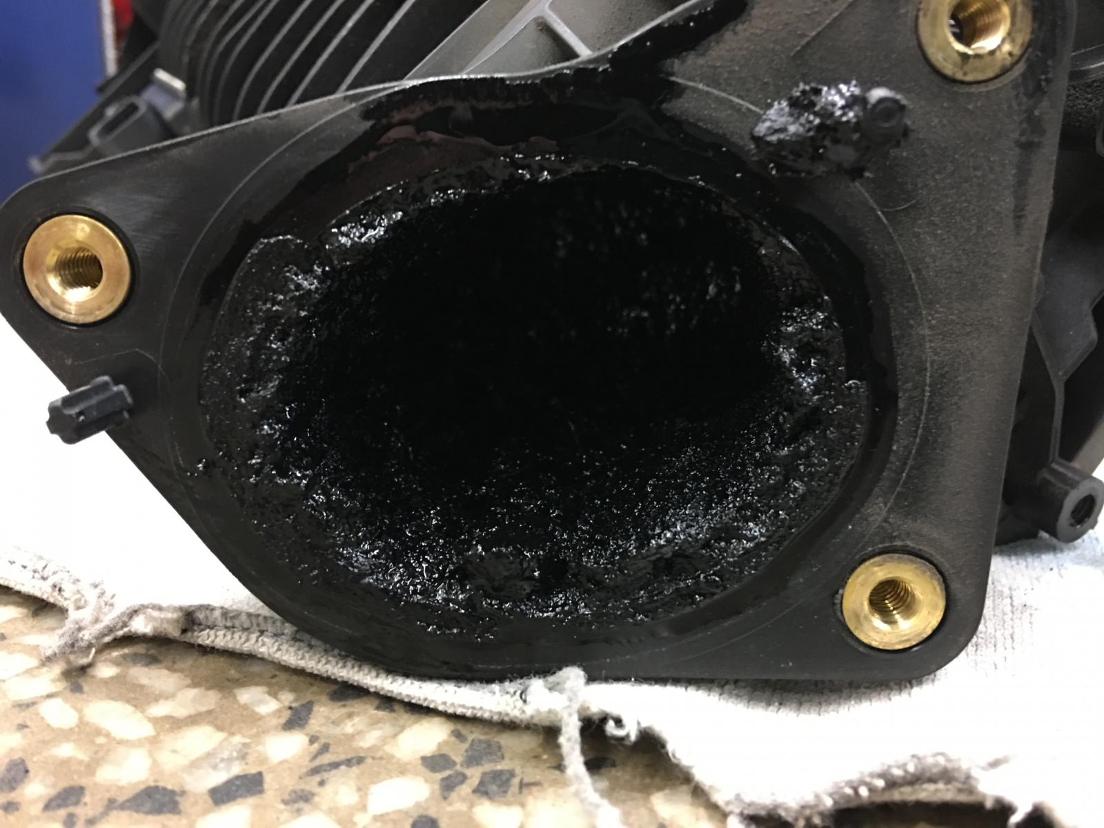

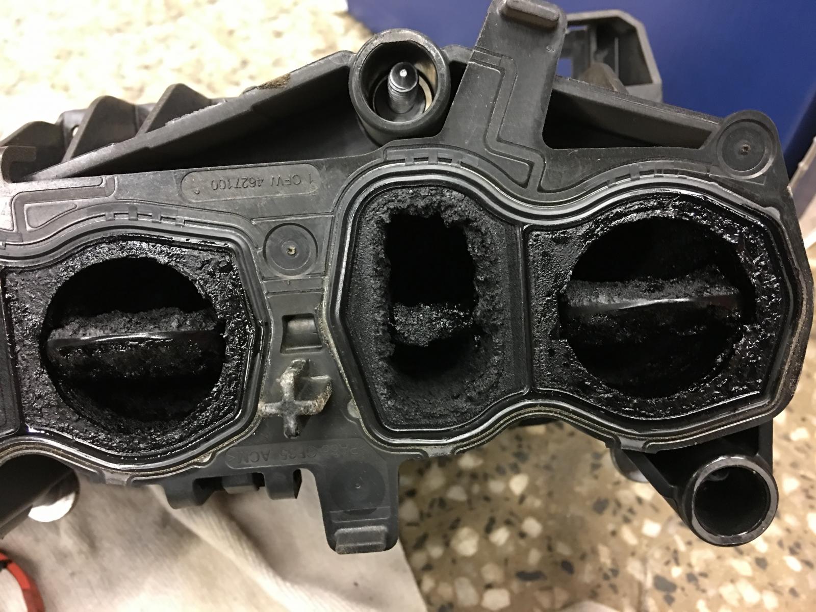

          Otin tuossa viikolla omasta kulkineesta 520D F11 -2011 imusarjan irti putsausta varten, ja pakko myöntää että oli aiheellista. 260tkm ajettu, eli kökköä riitti vaikka muille jakaa. Olin varautunut sen verran etukäteen, että tilasin marmorilta imusarjan tiivisteen johon siis sisältyy tässä versiossa uudet läpät akselia myöten. Hintaa on ko. systeemillä n. 40€, eli ei kannata kovin paljoa väkertää patentteja.
            Oho. Johan oli tavaraa!! Millä sait noin hyvin puhtaaksi??

              #96
              Otin ensin kaikki osat irti imusarjasta mitä lähti ja ruuttasin koko purkin Mr Muscle uunin ja grillin puhdistus ainetta imusarjan sisään. Annoin liota ehkä tunteroisen. Sitten kaadoin kannulla kuumaa vettä kaikista rööreistä, isoimmat klimpit irtosi jo.
              Tässä vaiheessa rakensin erikoistyökalun. 20 litran kanisteri, jonka yläosan sahasin lähes irtipoikki alaosasta. Sinne mahtuu justiin sopivasti imusarja pystyyn. Sitte kanisteri teipillä taas ”ehjäksi”. Korkki irti ja korkin reiästä työnsin painepesurin suuttimen imusarjan päädystä sisään ja annoin kunnon painepesua!
              Tuolla konstilla ei mene koko halli/talli mustan mönjän peittoon.
              Sitte imusarja kuivaksi rätillä tms. ja lopuksi vielä paineilmalla päästää joka rööriin. 👌🏾
