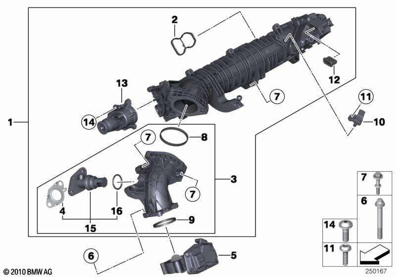

            Itsellä on imusarjan putsaus menossa. Voiko ton EGRn tulpata vaikka ei vielä ole ohjelmallisesti poistettu käytöstä, vai meneeko koko paska ihan tilttiin moisesta?
            Fiksuin tapa vissiin tulpata egr on tehdä peltilevy osa 4 tilalle, eikä muuta tarvitse?
              Jos tulppaat ilman ohjelma muutosta niin vikatilaan menee.
              Tiiviste 4 paikalle teet vaikka pellistä sokean lätkän.
                Näin vähän uumoilinkin, piti varmistaa. Kiitosta

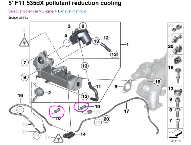

                    Kun tuo EGR coolerin nestekierto pitää tulpata... Niin onko nuo yhdeputket, osa 10, metallia tms. voiko hitsata umpeen vai miten tuo tulppaus on helpoin tehdä?
