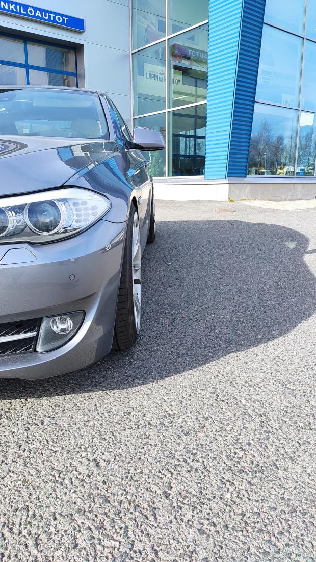

                            Tässä kuvassa 20x10.5 et35

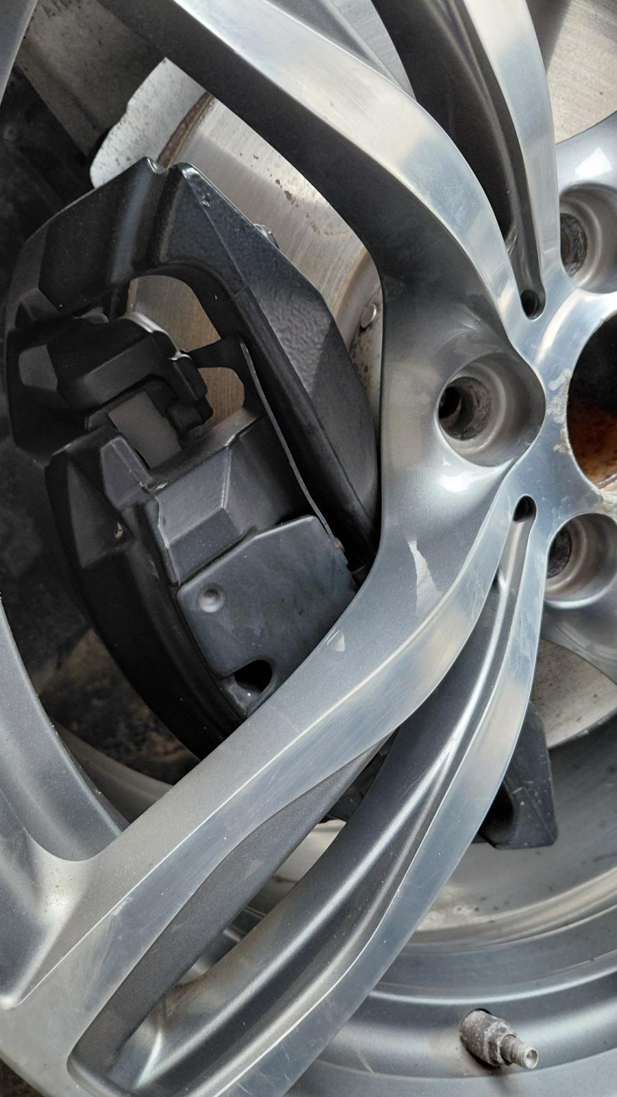

                                Click image for larger version  Name:	20260315_141541.jpg Views:	0 Size:	158.2 KB ID:	5545600 Onks noin milli liian vähän rakoa satulan ja vanteen välissä etusatuloille? Aidot style 343 tulee ns vanteen juureen todella lähelle. Satulassa siinä kohtaa pyöristysmuoto, ei terävää kulmaa.
                                Satuloissa musta tehdasmaali, joten pari kymmenystä maalipintaa ottamassa mahdollisia hipaisuja vastaan.
                                Annan olla vai dremelillä varamilli tilaa?
                                EDIT, googlettelin omatoimusezti. 3mm sääntö tuli monessa lähteessä vastaan ja 1,5-2mm ehdoton minimi.
                                3mm spaceri tai satulasta pois vaihtoehto käyttöön.
                                Huom, ainakin yksien 20" 343 replicavanteiden kanssa piti suoraan spaceri laittaa väliin moisia viime vuonna kokeilin.
                                Ps, ihanan kevyet nämä aidot kolmeneljäkolmoset!
