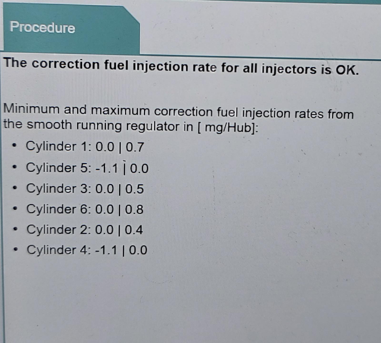

    #91
    Originally posted by OVi View Post
    Mulla oli vastaavaa nakuttelua -12 vuotisessa 530d:ssä ja se hävisi suuttimien vaihdolla, mutta vika ei ollut suuttimissa, koska nakuttelua alkoi taas kuulumaan 10 tkm ajon jälkeen. Vähän jäi sellainen kutina, että johonkin suuttimeen kohdistui epätasainen voima suutinpesän pohjasta, jonka vuoksi se alkoi tiputtelemaan puolilämpimällä koneella (50-75 C öljyn lämmöillä), eli lähtisin liikkeelle suutinpesien kalvaamisesta.
    Mulla olis kaksi videotakin äänestä, mutta eipä niitä saa tänne liitettyä.
    Vaihdeltiin tuossa sähköpostia ja tosiaan sama ääni on itsellä kuin OVi:llakin. Onko ajatuksia miten tätä lähteä testaamaan, ISTA ei anna suutinten korjausarvoista mitään virhettä vaan kaikki ovat rajojen sisältä. Ei huvittaisi viedä diesel huoltoon testauttamaan kaikkia suuttimia jos vika ei olekaan niissä, kuitenkin kustannus lienee noin 45e/ testattu suutin sekä muutama tunti töitä imusarjan kanssa..
    Ykkössylinterin hehku vaihdettu, oli melko nokinen vaihdettaessa. Myös öljyt vaihdettu ja suodatin puukotettu ja aivan puhdasta tälläkin kertaa. Voiko tällä olla yhteyttä eli hehku on mennyt rikki ja suutin nokeentunut tai suutin vuotaa ja on rikkonut hehkun?

      #92
      Oletko koittanut eri moottoriöljyllä että onko ääni erilainen? Toki tuskin tuon takia kannattaa vaihtamaan alkamaan mutta seuraavassa öljynvaihdossa eri kamat sisään?
      Vaikuttikos jotkut suuttimenpuhdistusaineet niin että myös käyntiääni oli "pehmeämpi" kun ainetta on tankissa? Jos tälläisellä saisi ääneen muutoksen niin voisiko ajatella että tuo on sitten kiinni palotapahtumasta? Eikös nesteen mydiesel pidä ainakin joidenkin mukaan hiukan erilaista ääntä?
      edit. Onko imusarjan läpät toiminnassa? Onko imusarjan karstaisuutta tsekattu?
      Täällä on myös jotain suutinjumppaa tehty vastaavien hommien takia.

              Kysyn tältäkin puolelta kun täällä on eniten N57-koneita. Ja asiallinen valmis keskustelu aiheesta.
              Autossa on N57Z-kone (35d). Ja siinä on erikoinen, ainoastaan lämpimänä, "pintakaasuveto" päällä kuuluva, aivan mieto nakutus. Siis niin mieto että apparin paikalta sitä ei osaa edes huomata, mutta kuskin paikalla siihen alkaa nopeasti kiinnittämään huomiota. Nakutus on siis siinä rajamailla että häiritseekö vai ei. Ajettu 120tkm ja vuosimalli 2015.
              - Esiintyy vain lämpimällä koneella
              - Ei kuulu tyhjäkäynnillä. Käy tyhjäkäyntiä suorastaan esimerkillisen siististi. Ja myös paikallaan kaasuteltaessa käynti on siisti.
              - Sitten kun lähtee liikkeelle kevyellä kaasulla, kuuluu pieni, ei kovin terävä naputus koneesta. Ja vain kun kiihdyttää rauhallisesti. Ja vain 1-3 vaihteella, jonka jälkeen nelosella vaimenee miltei kuulumattomiin. Oikeastaan 50km/h yläpuolella sitä ei enää kuule.
              - Kun lisää vetoa/kuormitusta, niin nakutus vaimenee.
              - Nakutus on tasainen moottorin käyntiin sulautuva.
              - Suuttimien korjausarvot on ns. "täydelliset".
              - Vakiosofta ja ohjelmisto-taso juuri päivitetty tuoreimpaan.
              Onko tuollaiseen kukaan vielä törmännyt? Olennainen tieto on se, että kuuluu vain kevyellä vedolla ja vaimenee selvästi kun vaihde vaihtuu kolmoselle ja neloselle. Eikä kuulu tyhjäkäynnillä.

                #97
                Väittäisin että tuo ääni kuuluu suuttimista, olen törmännyt monissa common rail dieseleissä. Oma mielipide on että se on vain ääni, ei vaikuta auton toimintaan.
                Toki en ole kuullut sinun autosi ääntä mutta näin arvioin kuvauksesi perusteella.
                Toki tuota ääntä ei uutena kuulu.
                Olen myös ajanut n57 koneisella autolla missä tuo nalkutus kuuluu

                    #99
                    Joo, se on sellainen mieto naputuksen ja "räknätyksen" joku omituinen välimuoto ja koko ajan on sellainen fiilis että on jotenkin suutinperäinen ääni. Ja oma vaistoni myös sanoo, että ei ole ns. vaarallinen ääni. Eikä se muutenkaan pistä korvaan muulloin kuin liikennevaloista lähdettäessä 0-40km/h nopeusalueella. Mutta samaan aikaan vaisto sanoo että tuskin se tehtaalta on lähtenyt tuollaisena. Mutta pitää katsella jos investoisi suuttimien huoltoon tai ainakin pistäisi uude pohjatiivisteet niihin.
                    Mitenkäs nuo alakerran laakeriongelmat.... Onko ne alkupään N57-vaivoja vai onko rakenteisiin tehty LCI-koneiden myötä jotain muutoksia? Vai porsiiko alakerrat samalla tavalla uudemmistakin? Mihin mittakaavaan noiden laakeriporsimisten määrä asettuu? Onko ne poikkeuksellisia vai miten todennäköisiä ne on softaamatomissa koneissa alle 200tkm?
                    Mä en tiedä ainakaa yhtää 2014-> n57:skaa joka olis laakereistaa levinny ja on muutoksia tehty koneesee, runkopukit vahvistettu ja kampiakseli on erillainen. Nämä ainaki alakerran osalta erillaista.
