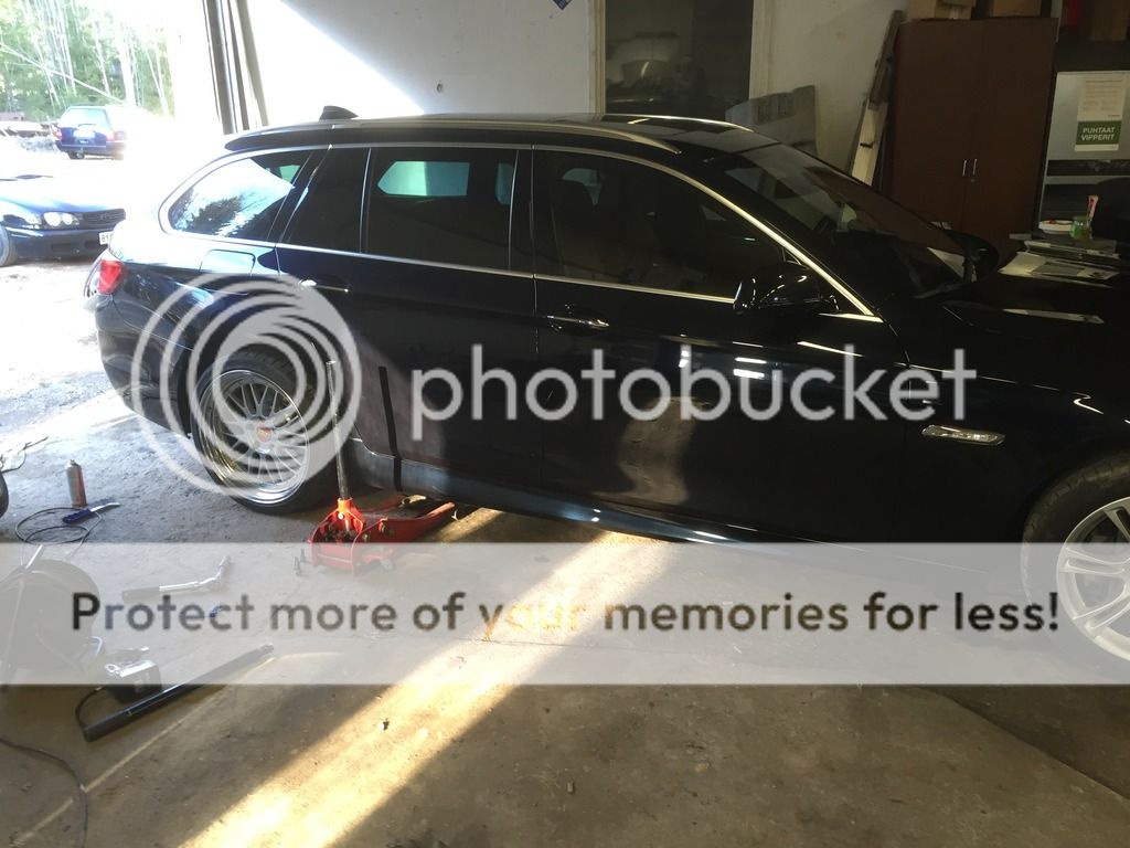

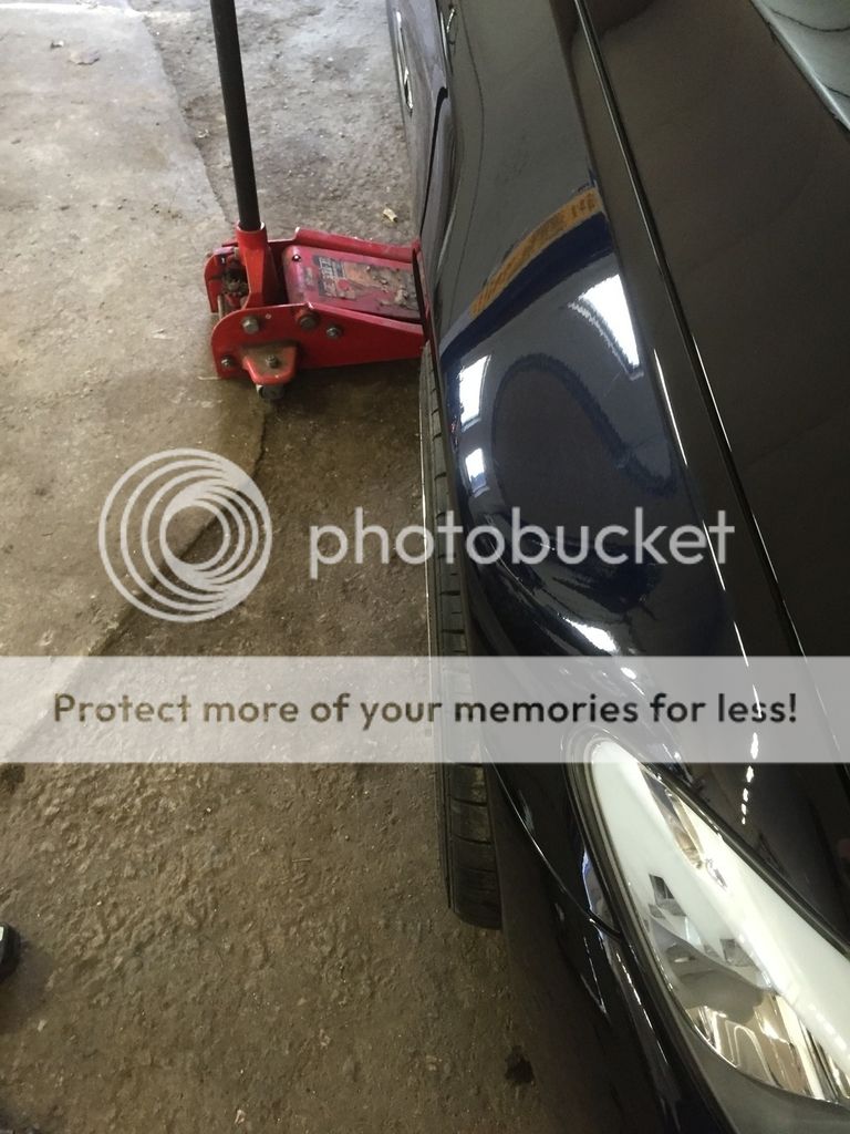

                          Edessä kyllä tulee turhan ulos. 8" ET 24 tulee ihan kaarelle...
                          Jepjep. Näinhän siinä kävi. Takaa on ihan siinä ja siinä tai oikeastaan 5mm ulkona kaaresta:
                          Edessä n. 10mm ulkona kaaresta, ei toimi:
                          Tyylillisesti nämä nyt sopivat tähänkin korimalliin, vaikka vähän pienet ovatkin. Kaaria en kuitenkaan lähde käsittelemään:
