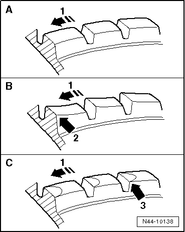

            Tässä vielä eräs asia liittyen ylipäätään renkaiden vaihtoon. Renkaiden paloihin kulumisesta tullut "hammastus" kannattaa pyrkiä aina renkaiden vaihdon yhteydessä laittamaan niin että se menee "vastakarvaan". Jos tuo hammastus kuluu tarpeeksi suureksi niin tuo aiheuttaa meteliä. Renkaat joissa on outside merkattu, renkaat vaihdetaan puolelta toiselle.

              Aina oppii uutta. Olen aina ymmärtänyt, ettei pyörimissuuntaa kannata/saa vaihtaa, tai renkaat kuluu miten sattuu.
                On olemassa kolmenlaisia renkaita pintakuvioinnin osalta. Niitä joissa on pyörimissuunta, "inside-outside"-renkaita joihin on merkattu kumpi puoli tulee ulospäin sekä symmetrisiä renkaita.
                Niissä missä on pyörimissuunta niin ne voi vaihtaa edestä taakse tai puolelta toiselle perintesillä rengastöillä jos esim rengas on kulunut epätasaisesti.
                Inside outside renkaat taas voi vaihtaa ristiin miten haluaa koska vain sillä on väliä että "kantavampi" puoli tulee ulospäin. Tällöin tietysti asentaja katsoo että rengas tulee vanteelle oikeinpäin rengastöiden yhteydessä(toki muulloinkin).
                Symmetrisellä pintakuviolla varustettu rengas voi pyöriä miten päin tahansa.
                let’s find out the different types of interesting tyre tread patterns followed by the tyre makers. Directional tyres, Asymmetrical tyres ETC.
                Bemarin kanta akseleiden kesken vaihtamiseen on se että jos niitä vaihdetaan niin ne pitäisi vaihtaa 5000tkm välein jotta rengas ei kerkeä kulumaan liikaa "muotoonsa".

                  touring39 tarkoitti varmaan sitä, että perinteisesti on puhuttu, ettei kannata vaihtaa renkaan pyörimissuuntaa, jos se on jo yhden kauden tiettyyn suuntaan pyörinyt.
                    Joo, sitä.
