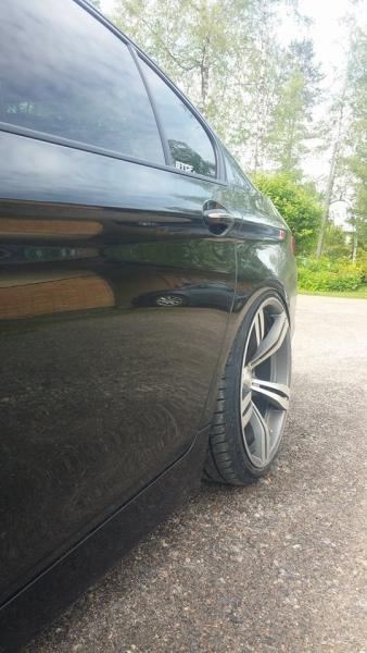

      no voi pershe 275 kumet tulee taakse ja eteen 245... näytti äkkiseltään että olis justiin eikä melkein mutta kokeillaan

        Semmonen siitä tuli ku sai kw2 alustan alle :P

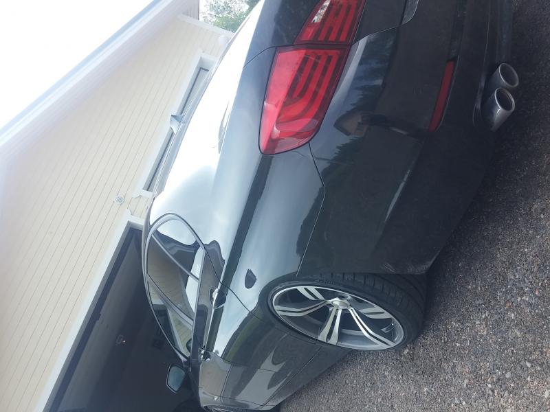

                F10 H&R ~30mm alusta, 8.5' 19 245/40/19 setti, ET22 varmaan menee vielä hyvinkin, mutta mikä on pienin ET millä ei raavi?

                  mulla on edessä et 15 8,5" vanteella ja 245/35*20" renkaalla. myös samainen H&R alusta. ei raavi.
                  sitä pienempää et:tä en ole kokeillut.
                    Okei, vanteet tulee 32 et:llä ja valmiina löytyis 4x10mm ja pari 20mm spacereita pultteineen, et 12 taitaa tulla jo liian ulos ettei ottaisi kaareen.

                      #190
                      265/30/20 10 vanne ~30 et:llä ja 235/35/20 8.5 vanteella istui kun nenä päähän h&r alustan kanssa, eli 12mm vakiokokoa matalampi. Ei ongelmia, vaihdoin 19 vanteet orkkis koon 245/40/19 sarjaan ja eikä näytä miltään, korkeintaan hassulle.
                      Mitä mieltä olette paljonko on järkevää tiputtaa korkeutta? Laatikkona manuaali.
                      Talvi settiäkin kokeilin 245/45/18 ja aika karulle sekin näytti, 40 profiililla olisi varmaan silmälle ystävällisempi ja vannekin mahtuisi lähemmäksi kaarta.

                        Tullu nyt ajettua 10tkm tuolla setupilla ja ei raavi yhtään mutta takana se pari milliä varaa kaareen ettei osu, voisin sanoa että tuo et luku on ihan rajoilla
