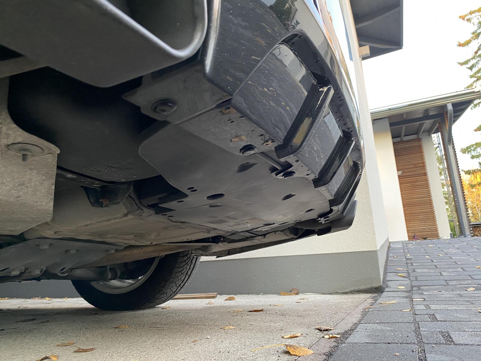

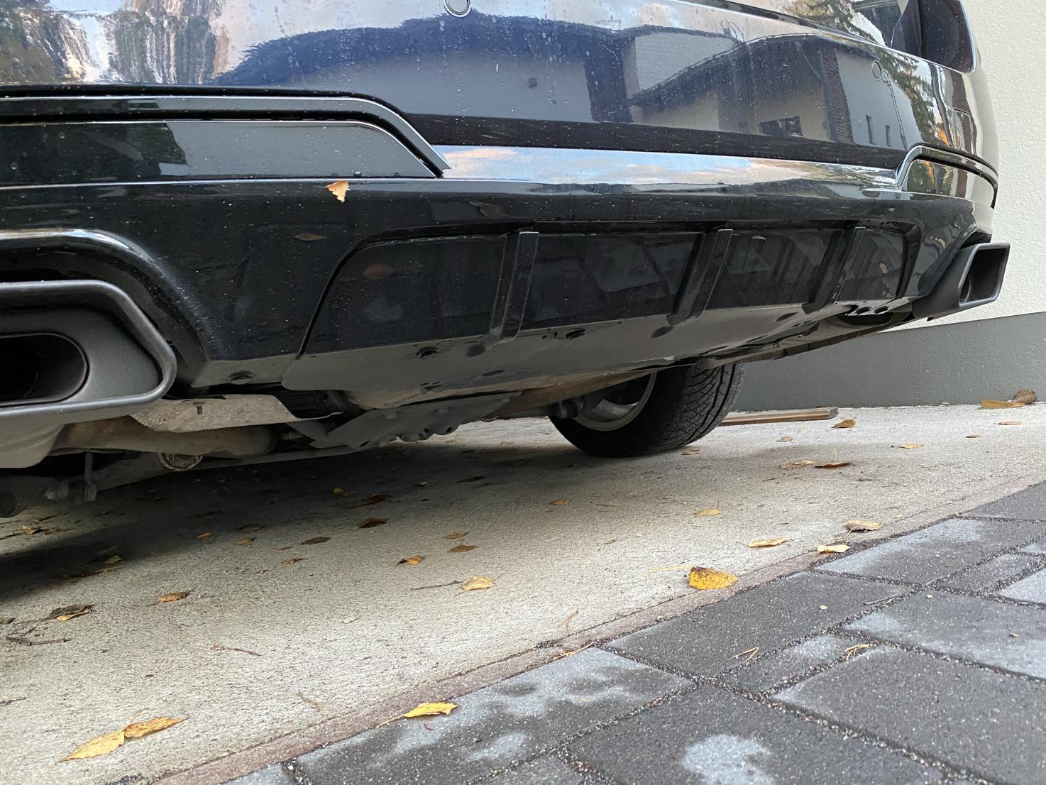

                  Onko kokemusta miten esim. tuo Westfalian koukku istuu F11 jossa M-performance takadiffuusori? Koukku pitäisi saada, mutta toki toiveena, että sen saisi niin piiloon kuin mahdollista ja että pitäisi rikkoa niin vähän kuin mahdollista.
                  Ja olisiko täällä osaavaa tekijää joka voisi työn korvausta vastaan suorittaa? Itse asun Vantaalla joten mielellään täältä päin Suomea. Olen toki lukenut mm. Koukkupajasta, mutta mieluummin veisin auton jollekin tietylle henkilölle, enkä firmalle. Saa laittaa privaviestiä jos osaat homman ja tekisit sen ”kuin omaasi”. Tarvittaessa ajelen pidemmällekin.
                  Liitteenä (jos onnistuin) muutama kuva tosta takapäästä.

                    Kuvien perusteella näyttää siltä että tarvii leikata yhtä paljon/vähän kuin m-sporttiakin. Kaikki jäänee piiloon. Noista nastojen paikoista hahmottaa mistä tarvii leikata suuntaa-antavasti.

                      Kiitos avusta. Koukkupajalle Vantaalle kaiketi sitten suunta otettava. Ei riitä oma uskallus lähteä yksin tekemään tuota operaatiota, vaikka hyviä ohjeita onkin tässä ketjussa jaossa ollut.
