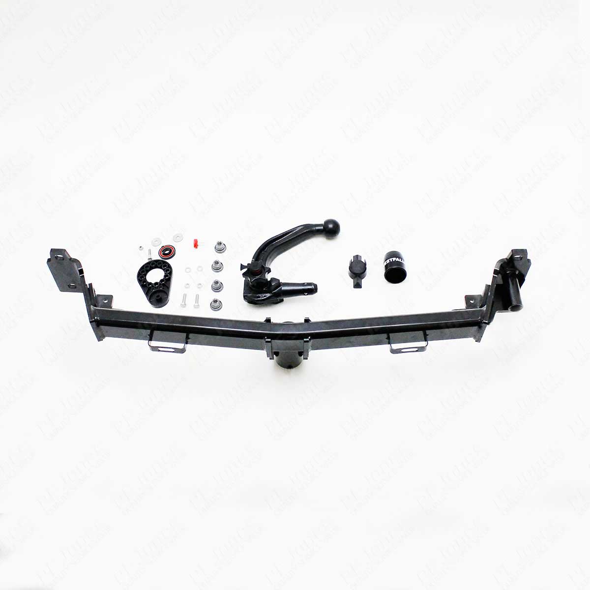

                        #71
                        No, joo, mutta paikallleen loksauttamisen oppii nopeasti. Minulla on kahdessa autossa ollut tuollainen westfalia ja nyt tilasin sellaisen F07:ankin (pfjonesilta). Itselleni on tärkeää juurikin tuo huomaamattomuus, kun koukun käyttö on perin satunnaista.
                        Tämä siis kyseessä?

                          #72
                          Originally posted by Gsus325Coupe View Post
                          Juuri vastaava. Otin tuolla mallikohtaisella sähkösetillä, kun ainakin se oli helppo asentaa viimeksi.

                            #73
                            Tänks, tilasin ton.

                              #74
                              Vahvistetaan vielä tänne, että PFJonesin toimitus oli super-nopea, ja Westfalian asennus suoraviivainen ja helppo.

                                #75
                                Sama homma. Asentaja meinas, että takaa ei saa väyläjohtoa laitettua (F10) ja veti sen eteen. Tästä tuli vähän lisäkustannuksia. Yhteensä Westfalian irroitettava koukku asennuksineen 700€.
