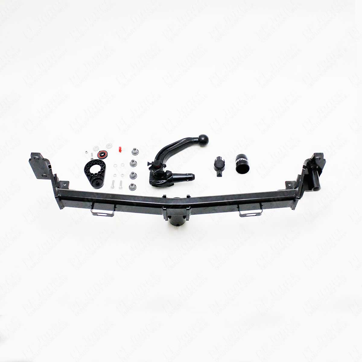

        Näyttää siltä että nuo DGH-Systemin paketit sisältää Westfalian koukun mutta ilmeisesti heidän omatekoisen sähkösarjan, joka on pienen googlailun perusteella ihan toimiva?
        Tuosta kuvasta kun katsoo, niin laatikossa on DGH:n logo ja teksti "e-satz universell". Veikkaan että tuo kuva on pelkkä ilmoitusta varten tehty mainoskuva, eikä todellakaan westfalian oma pakkaus...
        Eli oma teoriani on, että varmaankin tilaavat westfalialta kovan tavaran bulkkina ja paketoivat sen itse omalla e-satsilla höystettynä? Taitaa olla puolalaislähtöinen firma. Mutta näyttää olevan pitkään toiminut ja paljon koukkuja myynyt lafka 99,9% eBay-tyytyväisyysprosentilla.
        Mutta osaako joku vielä kertoa että mikä on se juttu, joka F10/F11 koukkusarjoissa muuttuu 3/2014-->? Kun TIS:in mukaan silloin ei tapahdu mitään kytkentäkaavioissa. Vaan kaikki oleellinen muuttuu LCI:n myötä 7/2013. Mutta taas koukkusarjoissa paketit jakaantuu tuon kuukauden mukaan? -->2/2014 ja 3/2014 -->

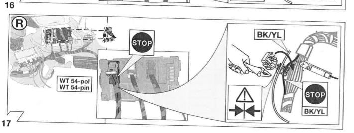

                      Tuommoinen johto meinaa olla hukassa.
                      Mikähän tuon merkitys on kun jätin sen irti niin kaikki valot pelaa niin kuin pitääkin? Vanhemmassa asennusohjeessa tuota johtoa ei ole ollenkaan.
                      Kyseessä siis F31 vm 2017 ja Jaegerin 21020526 johtosarja.
                      Tässä ketjussa näkyy olevan vetokoukku osaamista niin sillä tässä kyselen.

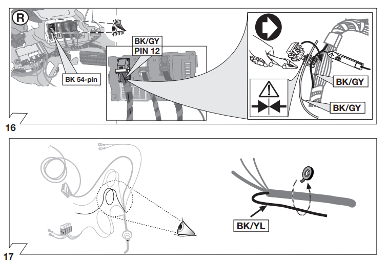

                        Ei sulla jarruvalot toimi. Jarruvalot kun eivät kulje väylässä vaan on vedetty erikseen. Ja et voi ottaa takavalolta kun uudemmissa tuppaa olemaan pienempi jännite polttimoilla kun jarrua ei paineta joten palaa himmeämpänä takavalona ja valo kirkastuu kun painetaan jarrua, heräte pitää ryöstää lisäjarruvalolta.
                        Kyllä niissä ohjeissa on yleensä kerrottu mistä se heräte pitää ottaa, riippuu vähän vuosimallista ja auton varusteluista mistä se löytyy. Musta johto keltaisella raidalla on siis haussa ja pitää mitata että siihen tulee jännite vain jarruttaessa, samassa nipussa kun saattaa olla useampi musta-keltainen.
                        Edit: Tarkastin ohjeen, kyllä se myös AC merkkisessä sarjassa käsketään samasta kuvasi mukaisesta johtonipusta ryöstää...

                          #192
                          Täytyy ottaa vielä verhoilut irti ja tutkia ihan ajatuksella.

                            Mielenkiintoinen juttu, jarruvalot toimii ihan oikein samoin kuin kaikki muutkin valot mutta kärryn palaneita polttimoita tuo ei tunnista.
                            Tuossa vielä toisen valmistajan asennusohjeesta kuva, siinä tuo musta/kelta piuha jätetään kytkemättä.
