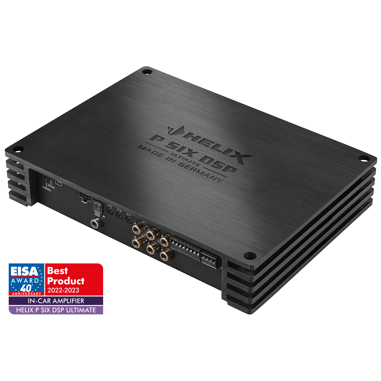

                      #925
                      Luulen että vika on vahvarissa. Onko Match vai Helix? Mulla ei Matchin kanssa ollut koskaan tuollaisia ongelmia mutta nyt on käytössä Helixin lippulaivamalli "P Six Ultimate DSP" jossa pakkasella joistakin ulostuloista putoaa alataajuudet (alle 1000 hz) pois kunnes lämpenee. Lähtee lähiaikoina takuuselvitykseen.
                      Orggiskamat tuntuu tosiaan sietävän paremmin pakkaskelejä,... muuta hyvää sanottavaa niistä ei sitten olekaan... (poislukien Bowers&Wilkins). Lämmettyään tuo Helix painii äänenlaadun osalta ihan omassa sarjassaan... myös verrattuna Matchiin.
                      Miten tuon Helixin asennus onnistui? Onko samanlainen plug&play kuin Match?
                        Ei ihan niin plug ja play, mutta ei se paljoa vaikeampi ole. Suurempi työ on keksiä paikka tuolle kun on juuri sen verran iso, ettei mahdu kontin sivupahvin taakse, kuten Match.
                        Matchissa on input/output hoidettu kätevällä Molex-liittimellä, johon saa valmiin PnP-johtosarjan. Sen asennus on aloittelijallekin helppo ja useimmalle ihan hyvä ja nopea ratkaisu.
                        Helixissä on taas perinteiset ruuvattavat liittimet. Match-johtosarjaa voi käyttää kun ostaa vaikka Partcolta vastaavan uros-molexin ja tekee vahvistimen ja Match-johtosarjan väliin adapterisarjan. Pikkuhomma. Tai katkoo Match-johtosarjasta molexit pois ja tinaa suoraan helixin piuhat oikeisiin karvoihin.
                        Helixin P Six -tapauksessa keskikanavasta pitää luopua, mutta kuljettajan/stereokuvan näkökulmasta siitä ei ole muuta kuin haittaa. Tosin saa sillä centerillä laulajaa "pakotettua" siihen kojetaulun keskelle kun taitavasti säätää, jos sellaisesta tykkää. Itse ostin keskikanavaa varten erillisen Eton PA2-pikkuvahvarin. Kompakti ja pippurinen rasia, jonka saa piilotettua mihin vain. Helixissä kun on neljä ylimääräistä DSP-kanavaa RCA-lähdöillä, ja "true center"-toiminto G-kanavalle.
                        Äänenlaadun puolesta Matchin ja Helixin ero on samankaltainen kuin kotihifissä laadukkaan AB-luokan vahvarin ja edullisen Class-D -vahvarin välillä. Joku voisi kutsua sitä termillä "analoginen lämpö". Joku elektroninen musiikki paukkuu kyllä molemmilla yhtä hyvin. Mutta jos mukana on perinteisiä soittimia, kuten akustista kitaraa, pianoa, selloa jne. niin Helixissä on taika, joka houkuttelee kuuntelemaan biisit loppuun saakka (vaikka settiä ei olisi edes säädetty). Matchilla kuuntelu oli jatkuvaa biisistä toiseen hyppimistä ja loputonta säätämistä mittamikin kanssa. Ääni oli liian raaka ja "digitaalinen" vaikka miten hieroi viiveitä ja säätöjä kuntoon. Helixiin ei tosin kannata panostaa, jos kajarit ja subit ei ole myös päivitetty samalle tasolle (Esim. Eton Ultimate tai Morelin paremmat). Muuten menee hyvä vahvari hukkaan.
