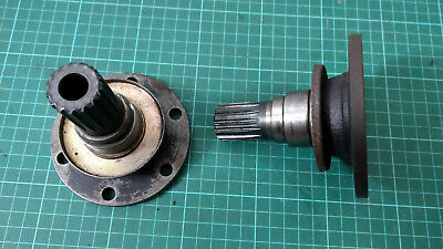

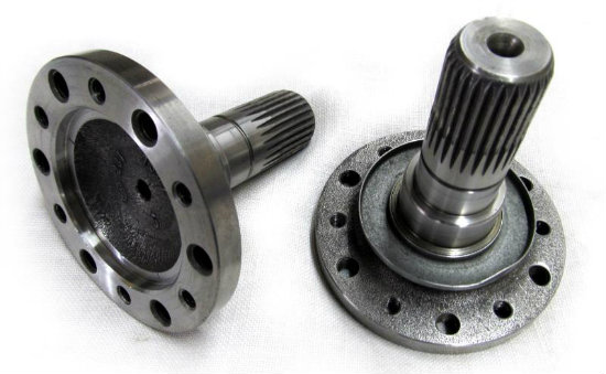

        Kyllä niissä kopissa on pieniä eroja. Oletko jo saanut murikan asettumaan kuoriin? 02 tumpit ei mene kiinnityksen takia vai joku muu ongelma?

          En ole murikkaa vielä sisälle tunkenut. Mahtaako 02 tumppeja olla erilaisia :think kuvassa nyt samanlaiset kuin minulla ja sellaiset mitkä oletan että sopii. Tumppi on siis liian lyhyt ja rihlat ovat väärät.

            Juu, kyllä niitä 02 tumppejakin on erilaisia. En tunne kaikkia. Tuo eka taitaa olla se versio mikä kiinnitetään pultilla läpi. Sitten on päästä lukkorenkaalla tuleva. Sitten tulee tuo jousirenkaalla kiinnittyvä ja niitäkin on vielä eri kohdissa. Tämä historia siis 02....e36. Paria vai kolmea ekaa nollakakkosissa. Piru kun ei muista kaikkea.

              Eikä erot lopu siihen kun vielä vaihtelee pultin halkaisijan lisäksi se kuinka paljon laippa tulee murikasta ulospäin.

                E21 tumpit pitäisi olla samanpituisia molemmat early ja late mallit mutta E21 kuoria on eri levysiä tuohon kapeaan malliin lyötyy suoraan spacerit
