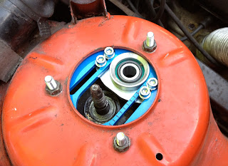

                  Onko E21 sama etutolpan yläpään pulttijako kuin 02? Mietin kun noihin E21iin näkyy saavan noita camberilevyjä ja 02een ei (tai no saa, mutta hinta on jotain muuta). Ens kesäksi on saatava renkaita edestä vähän sisään kun hipsii kaareen sillon tällöin ja urheilullisesti jos ajaa niin tie on oltava suoraa Mitä olen noita 02 projekteja katsonut niin kaikissa joissa säädettävät tolpat, camberisäädöt on vedetty tappiin negatiiviselle.
                  Tuosta bongasin että etäisesti muistuttaa 02 yläpäätä.

                    http://e21dub.blogspot.fi/2013/06/mo...-on-front.html
                    Yläpäät on samat e21 ja -02. Kovin paljon ei vakiojousen kanssa ole tilaa viedä sisäänpäin mutta jonkinverran kuitenkin.

                      Thanks. No eihän sitä tieten isoa liikkumavaraa ole, mutta kyllä se nyt senttejä kuitenkin menis sisäänpäin. En rata-ajoa harrasta niin tuo saattaa hyvinkin riittää
                      EDIT: Niin aivan tarkoitit että jousi tulee koria vasten, no se voi olla ongelma mut eiköhän siihenkin ratkaisuja löydy.

                        Juu sitä juuri tarkoitin. Mitkä renkaat ja vanteet (leveys ja ET) sulla on?

                          7x15 ET12. 185/45. Normikaaret.

                            Ainiin joo olenhan minä kuvan tainnut nähdä. En osaakaan venykumisetupin sopivuutta kommentoida. Jostain tyypillisemmästä rengastuksesta olisin voinut sanoa miten sen pitäisi istua.
                            Mutta tosiaan ilman jousimuutoksia ei kaarelle kovin montaa milliä saa lisätilaa. Joskus sekin riittää. Omassa on otettu vakioyläpäällä sisään sen mitä pystyy mutta radalla osuu kaareen. Ei voi mitään koska en halua tehdä näkyvämpiä muutoksia.

                              Joo no etujouset kun vaihtuu talvella joka tapauksessa niin pitänee ottaa harkintaan jos laittas kierreosan tolppaan ja kynäjouset. Olis sitten mahdollista hieroa korkeuttakin.
