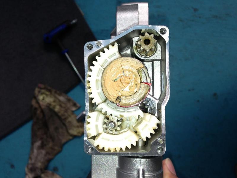

    Eilen pärähti keltainen käsijarrun merkkivalo palamaan. Jarru ei päällä (ei vapautettu vielä). Onko todennäköistä että vika on vaihdemoottorin muovisen hammaspyörän halkeaminen (kuva) vai joku muu? Opiskelin netistä että ainakin 7-sarjalaisiin saa metallisen hammaspyörän muovisen tilalle. Saakohan e70:n vastaavia? Kummallista on auton käyttäytyminen kun yrittää lähteä liikkeelle. Auton saa liikkeelle kun painaa kevyesti jalkajarrua. Jos yrität lähteä normaalisti liikkeelle, D silmään -> jalka pois jarrulta, kaikki ok kunnes painat kaasua. Heittää P:lle ja näytää mittaristossa autonkuvan missä on nuoli edessä ja takana.

          Vaijereita on mennyt jumiin useammastakin..Lopulta sitten särkee sen yksikön joka niitä kiristää jollei vaihda ajoissa. Koodit nollaamalla toimii aina hetken..

              Omassa paloi ostettaessa kässärinvalo, mutta se toimi silti käyttökytkimestä ihan normaalisti. Aikansa sitä ihmettelivät autoliikkeen piikkiin Vianorilla ja sitten Autokaarella tuli tuomio että koko servoyksikkö/ohjainlaite vaihtoon. Sillä se valo sammu ja nyt pelittää. Kuulemma aika kallis oli tuo remppa, mutta autoliike maksoi lystin sovitusti.

                Yleensä sieltä palaa yksi rele ja sen vaihtamalla käsijarru taas toimii, hintaa releellä on n. 10€... Kohtuu kova homma on tietysti purkaa se yksikkö pois sieltä auton pohjasta.

                            Onhan se. Ebaystä tai elektroniikkatukkurilta.
                            tuosta saa hakea kuvan tekstin perusteella. Suomikauppa tarjos 20€ hintaan ja ebaystä odotellen löytyi edullisemmin. Suomikaupan hinta on kyllä ihan linjassa joihinkin isompiin tukkureihinkin nähden, mutta kollasin kaikki ny perinteitä kunnioittaen ulkomailta.
                            Kokonaisuutta ajatellen, tuota ei kannata lähteä paikallaan edes ajatteleen vaihtaan, vaan koko roska pitää tiputtaa sieltä irti..
                            jotain kuvia : https://repsa.kuvat.fi/kuvat/E70-X5/Emf-renppaa/
                            Itsellä vielä tällähetkellä remppa kesken, tilasin :
                            uudet vaijerit
                            uuden käyttömoottorin
                            uuden releen
                            kokonaiskustannus osille n.105€
                            Katsotaan nyt sit kun kaikki on kotiutuneet ulkomailta, että vieläkö toimii.
                            Juurisyynä tähän äkilliseen hajoamiseen ja osien läpikäyntiin oli se, että kuskinpuolen vaijeri taisi kesken kiristyksen napsahtaa säikeille ja siitä moottori vähän hermostui.
                            Ainiin, statistiikkaa : autolla kelattu hajoamishetkellä 231tkm, ja käyttölaskuri näytti EMF sisällä n. 18 tuhatta käyttökertaa.
